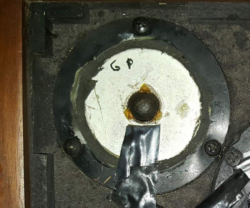

JureAR Inviato 21 Settembre 2023 Condividi Inviato 21 Settembre 2023 @Massimiliano S. @paolosances come suggerito da @Velvet ci sono due vie ( che diventano tre..)per riparare i tweeter da .75" delle AR3a, ma prima di tutto sarebbe da togliere l'adesivo nero che maschera il magnete e copre i sottili cavi che alimentano le bobine a sincerarsi che non siano interrotti proprio sotto l' adesivo, tra l'altro dalle foto sembra che le due saldature agli estremi flangia non siano le originali... facilmente si è già intervenuto precedentemente ( questi tw tra l'altro sono l' ultima evoluzione di quelli con cupola in carta, circa fine ,74, inizio '75,anche se nel '90 c è stata una riedizione Tonegen della cupola in carta ma con sospensione classica in tessuto). Se i cavi sono visivamente integri e senza ossidazioni verdastre ( indice di corrosione e probabile interruzione) allora facile che sia interrotta la bobina, in questo caso bisogna intervenire e rifare completamente il complesso cupola bobina riposizionando non solamente i tre dots di fissaggio arancioni ma anche il giro di sigillante tra cupola e magnete che oltre a sigillare la cupola ed evitare l' entrata di sporcizia è parte integrante della sospensione della cupola, quindi la faccenda è ancora più complessa. Inoltre se un tweeter viene rifatto questo avrà un output maggiorato rispetto a prima,( cambia parecchio in efficienza ) quindi anche se il secondo è funzionante dovrebbe essere rifatto anche questo per avere una coppia corrispondente. Certamente in USA c è un appassionato che da qualche anno ripristinare a nuovo i nostri amati tweeter ma sono o erano 75$ a te più la doppia spedizione ed ulteriore esborso di dogana iva etc... però esiste la possibilità di rifarli con risultato perfetto anche da noi, quindi con smontaggio completo, rifacimento di supporto e bobina nuova ( stesse spire doppie in numero uguale all' originale) con resistenza finale tra i 2,9 e 3,4 ohm, il fissaggio e sigillatura con le caratteristiche più simili ad origine, conservando la magica dispersione della cupola in carta. Non sono io ad avere questa capacità ma persona nonché tecnico di grande competenza e vasta esperienza che per motivi di privacy non posso nominare ( non è iscritto a questo sito). @Massimiliano S. se sei intenzionato alla riparazione me lo fai sapere e domani chiedo al conoscente se può prendersi cura del/( dei) tuo tw. 2 Link al commento https://melius.club/topic/16337-tweeter-ar-3a-da-riparare/page/2/#findComment-964697 Condividi su altri siti Altre opzioni di condivisione...
Massimiliano S. Inviato 21 Settembre 2023 Autore Condividi Inviato 21 Settembre 2023 @JureAR ti ringrazio molto per la tua disamina del problema tweeter. Sapevo di poter contare su di te... Sono interessato a risolvere al meglio la faccenda: è da una vita che sogno di avere delle 3a o delle 10 pigreco, non mi farò fermare da questi gloriosi tweeter bisognosi di cure. Se possibile, ti chiederei di chiedere al tuo conoscente come si può procedere, e nel frattempo posso farmi coraggio e andare a togliere l'adesivo nero. Link al commento https://melius.club/topic/16337-tweeter-ar-3a-da-riparare/page/2/#findComment-964741 Condividi su altri siti Altre opzioni di condivisione...
Velvet Inviato 22 Settembre 2023 Condividi Inviato 22 Settembre 2023 5 ore fa, Massimiliano S. ha scritto: farmi coraggio e andare a togliere l'adesivo nero. Riscaldalo un po' con il phon, prima. Sarà più facile. 1 Link al commento https://melius.club/topic/16337-tweeter-ar-3a-da-riparare/page/2/#findComment-964765 Condividi su altri siti Altre opzioni di condivisione...

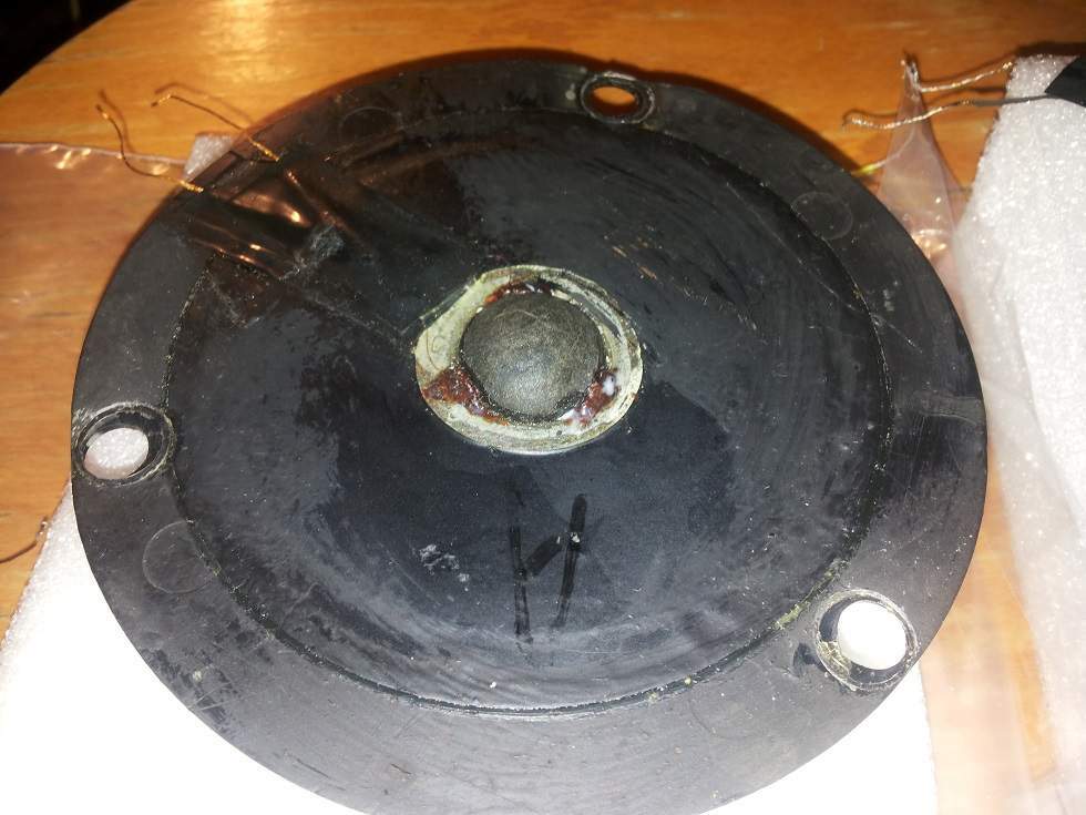

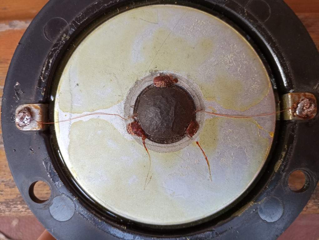

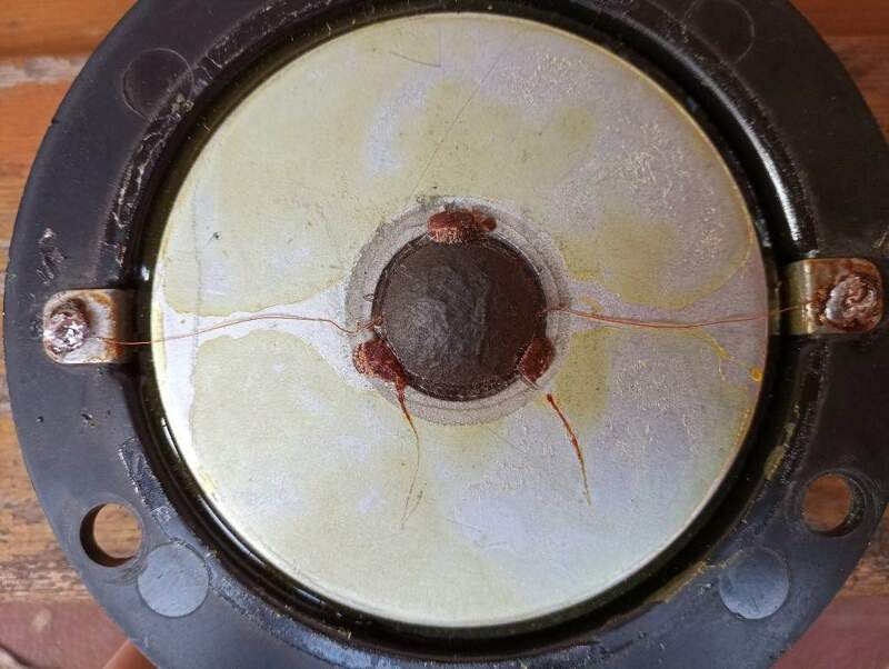

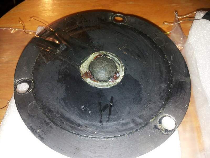

JureAR Inviato 22 Settembre 2023 Condividi Inviato 22 Settembre 2023 @bear_1 non tutti, ma buona parte, paradossalmente migliori le prime serie, l' uretano sembra più stabile ( colore con tonalità verso il giallo, arancione chiaro) e dato più abbondante, successivamente diventa arancione scuro, quasi con tonalità bordo'/ marrone e le "gocce" sono più piccole. Questo uretano oltre a scollarsi e sulla cupola e sul magnete ( qui facilmente risolvibile il problema con accorto reincollaggio delle basi d' appoggio...senza intervenire sull' isolante e sigillante tutto attorno alla cupola) tende proprio a sfaldarsi e perdere pezzi, in questo caso va se non ripristinato almeno ricoperto da materiale idoneo morbido ad arrestare l' invecchiamento. I tweeter rifatti dal Tecnico sono dopo ricostruzione testati e misurati in frequenza ed emissione... sorprendente il risultato ottenuto. Sotto un mio tweeter del '69 (sono i primi e non hanno il magnete verniciato, successivamente, certamente dopo il '70 compare l'adesivo nero) Sotto invece un tweeter del '74 si notano le differenze e in questo secondo il degrado esterno dell'uretano. in questa foto si nota la impermebilizzazione dei dot e reincollaggio flangia/cupola... questo tweeter anche se più vecchio (del '72) è il sostituto del gemello di quello sopra ('74), non era interrotto, anzi esteticamente molto migliore, ma al tester ha dato resistenza di 1,2 ohm. Sotto le foto 1 Link al commento https://melius.club/topic/16337-tweeter-ar-3a-da-riparare/page/2/#findComment-965095 Condividi su altri siti Altre opzioni di condivisione...

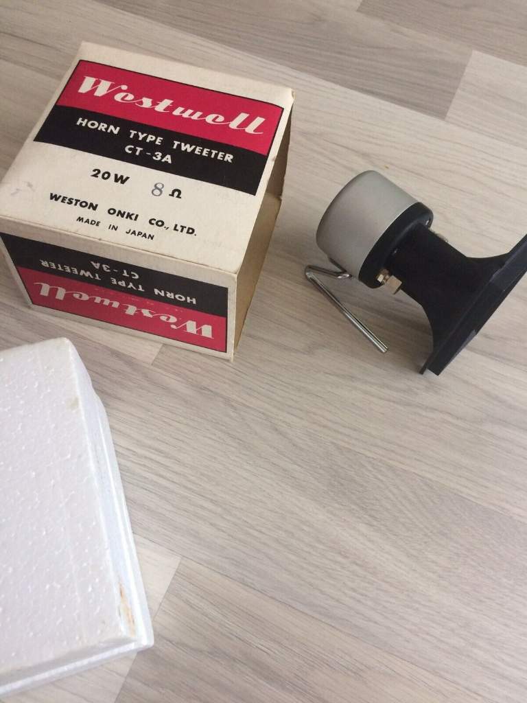

JureAR Inviato 22 Settembre 2023 Condividi Inviato 22 Settembre 2023 @Massimiliano S. dai...supertweeter con aggiunta di protesi acustiche di ultima generazione e @paolosances sentirà i super/super acuti! P.S. per curiosità ed esperimento invece (non ancora provati) ho acquistato una coppia vintage di tweeter jap ( prima uno e poi il secondo con paziente ricerca ed attesa) a prezzo minimalista da usare sopra i diffusori... ...non serviranno, ma sono curioso del risultato, certamente avranno minor dispersione delle cupole AR. 1 1 Link al commento https://melius.club/topic/16337-tweeter-ar-3a-da-riparare/page/2/#findComment-965177 Condividi su altri siti Altre opzioni di condivisione...

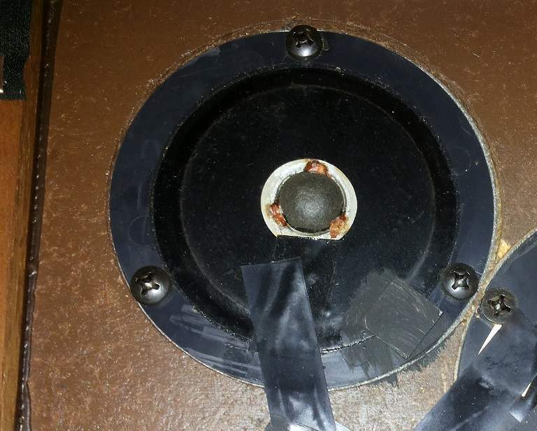

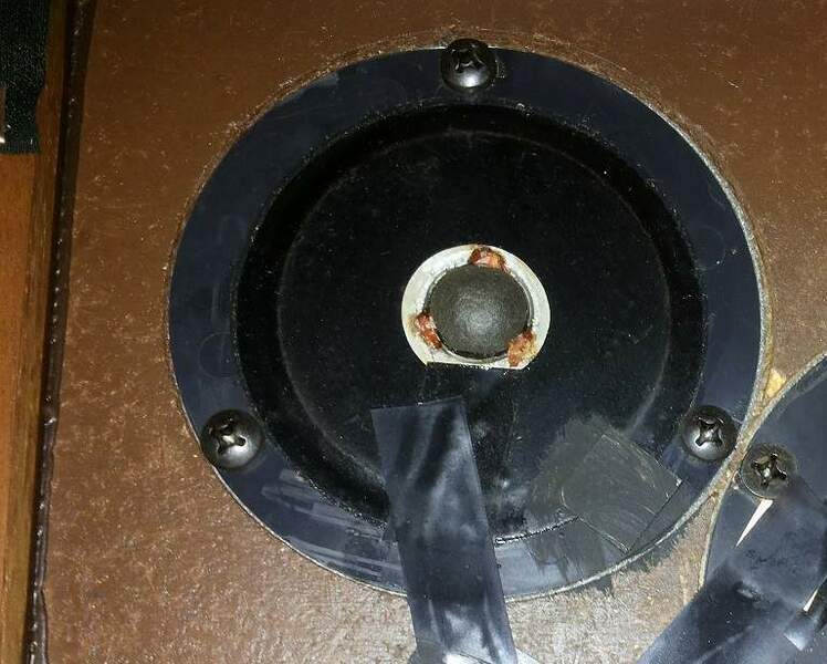

Massimiliano S. Inviato 22 Settembre 2023 Autore Condividi Inviato 22 Settembre 2023 Ecco il tweeter sotto l'adesivo. Non sembra massacrato. Link al commento https://melius.club/topic/16337-tweeter-ar-3a-da-riparare/page/2/#findComment-965267 Condividi su altri siti Altre opzioni di condivisione...

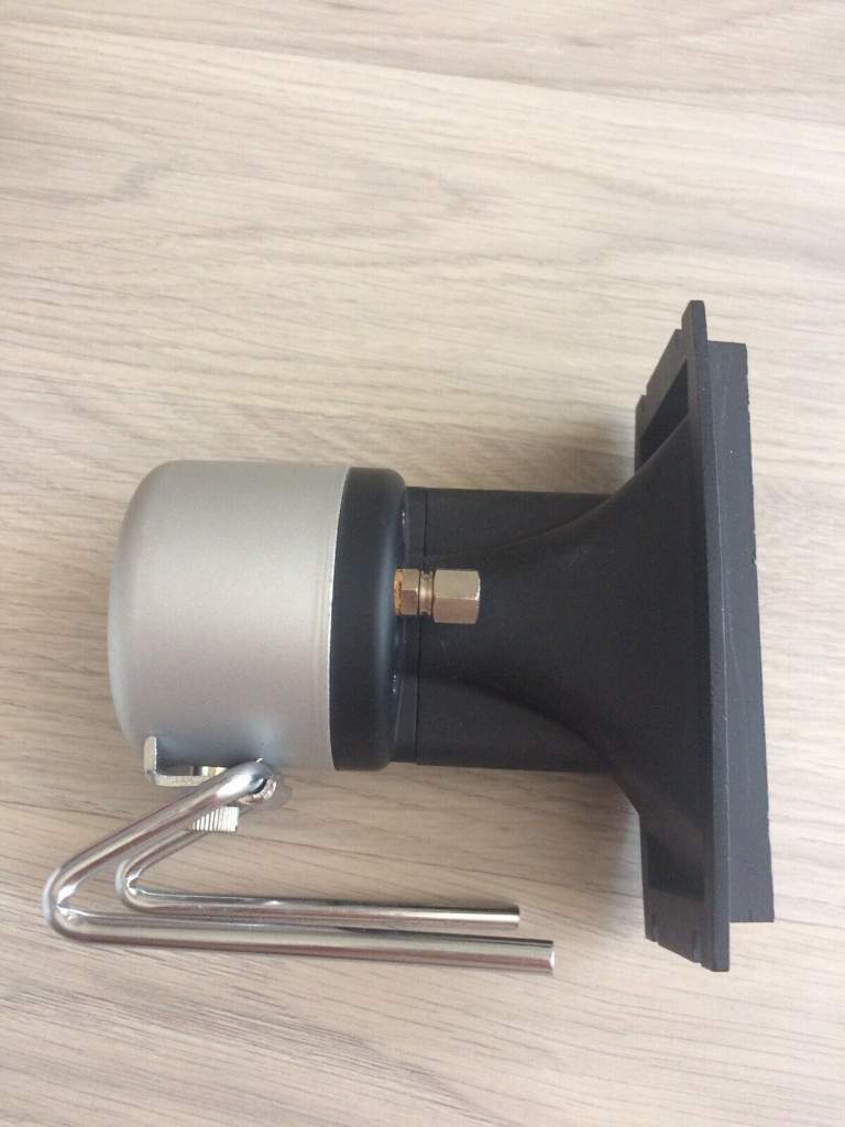

JureAR Inviato 22 Settembre 2023 Condividi Inviato 22 Settembre 2023 @paolosances @paolosances In verità li ho acquistati per dare un aiuto in alto alle Gemco con i Philips 9710, comunque visti i piedini saranno provati anche con le AR....@Massimiliano S. Apparentemente bene, però se sei provvisto di una buona lente il cavo a sx ha sulla saldatura esterna un brutto aspetto e circa 3 mm. dalla cupola ad occhio si intravede una piega acuta ..controlla bene questi 2 particolari. Link al commento https://melius.club/topic/16337-tweeter-ar-3a-da-riparare/page/2/#findComment-965490 Condividi su altri siti Altre opzioni di condivisione...
