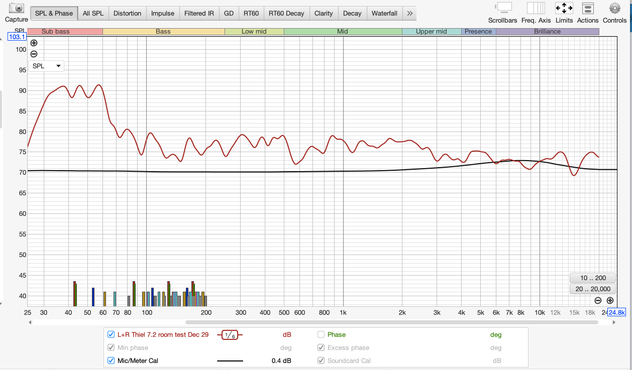

Circa le competenze necessarie potresti farti aiutare da qualcuno esperto del forum, come ho fatto io, per le attrezzature si tratta di poca spesa, circa 100€ per un microfono calibrato, altrettanto per una scheda D/A-AD, un pc credo tu lo possegga e il sw REW è gratuito. Piuttosto pi il risultato delle misure lo puoi utilizzare per ottimizzare il posizionamento dei diffusori in ambiente ma per attuare la correzione digitale dovresti avere a disposizione un equalizzatore possibilmente parametrico possibilmente digitale per evitare doppie conversioni (ma questo dipende dal tuo sistema come è costituito, se ti permette di interporre un dispositivo digitale prima della conversione D/A) oppure come nel mio caso un finale co integrata tale funzione.
Soluzione meno "potente" di una correzione attiva tipo DRC ma se operata con competenza può fornire ottimi risultati, posso testimoniare.
https://melius.club/topic/16389-thiel-cs-72/page/12/#findComment-1059009

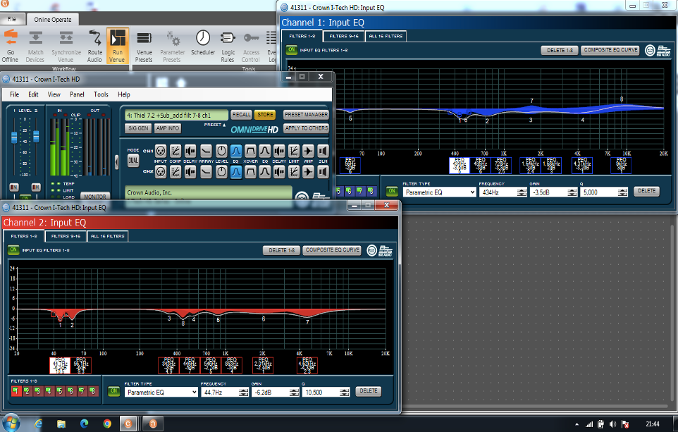

Questo ha fatto @grisulea per me e sempre questo lavoro certosino ha permesso alle 7.2 di cantare al meglio  nelle restrizioni ambientali del momento. Mai avrei detto che due giganti come queste Thiel avrebbero potuto essere domate fino a questo punto in un ambiente tutt'altro che ideale. Puro godimento!

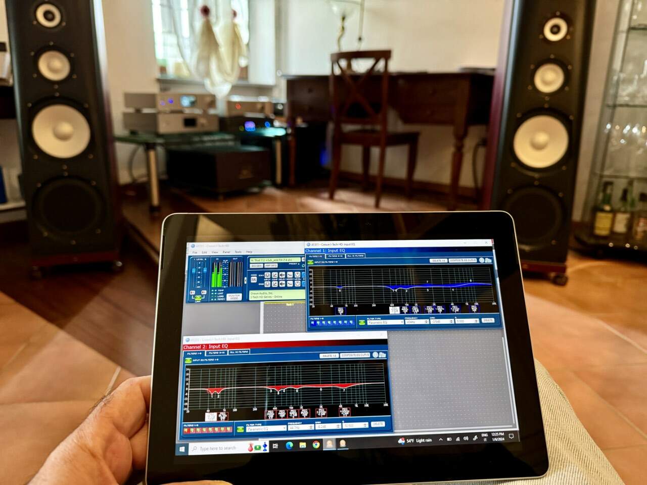

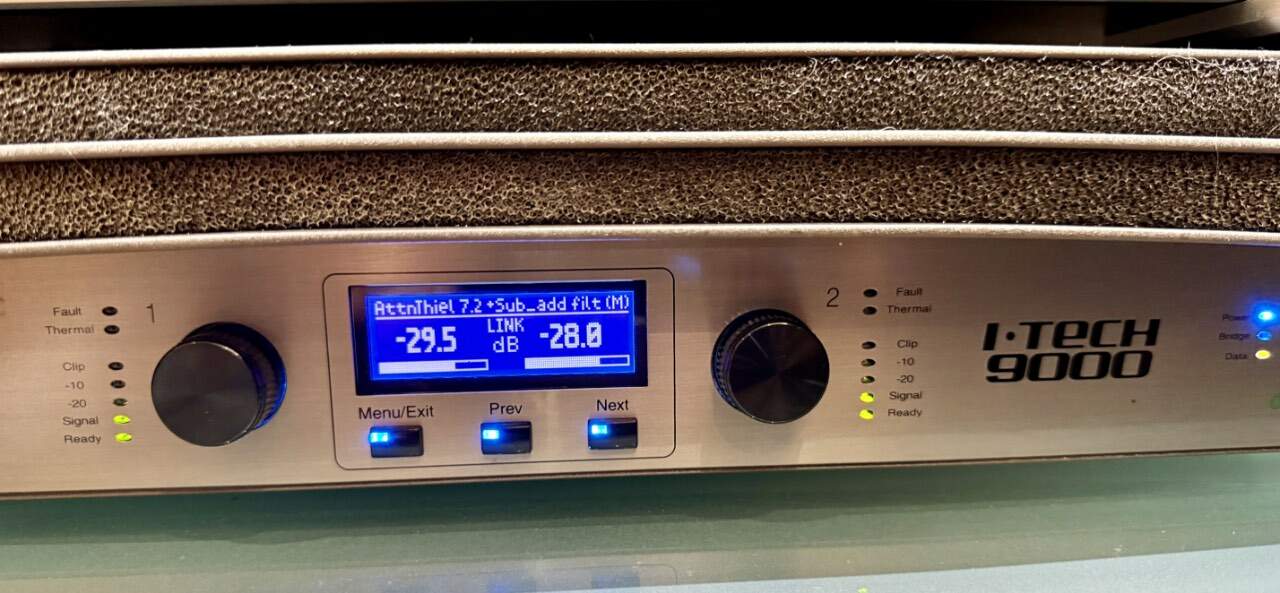

Dopo l'eccellente lavoro di equalizzazione di @grisulea ho aggiunto una funzionalità a cui stavo lavorando da un pò. Essendo i Crown I-Tech HD finali prettamente pro  non prevedono alcun controllo remoto wireless ma solamente via porta cablata ETH e attraverso un sw proprietario chiamato Audio Architect che offre il controllo totale del finale tra cui il gain dei due canali, che di fatto per me è il controllo del volume poiché la catena è semplicemente composta da streamer Cambridge Audio 851N connesso in AES/EBU  e player digitale SONY HAP Z1 ES connessi al Crown che integra anche un ottimo A/D e D/A converter. Quindi il controllo dei gain L e R, che sono linkabili per essere comandati da un solo controllo, sarebbe fisicamente presente sul frontale del Crown sotto forma di manopola encoder.
Ho messo il sw su un Microsoft Surface e connesso il Crown alla rete wifi di casa con un client adapter che mi ha permesso di ottenere il controllo wireless del volume dalla mia poltrona di ascolto evitando di dover andare tutte le volte sui controlli frontali....sono soddisfatto!
