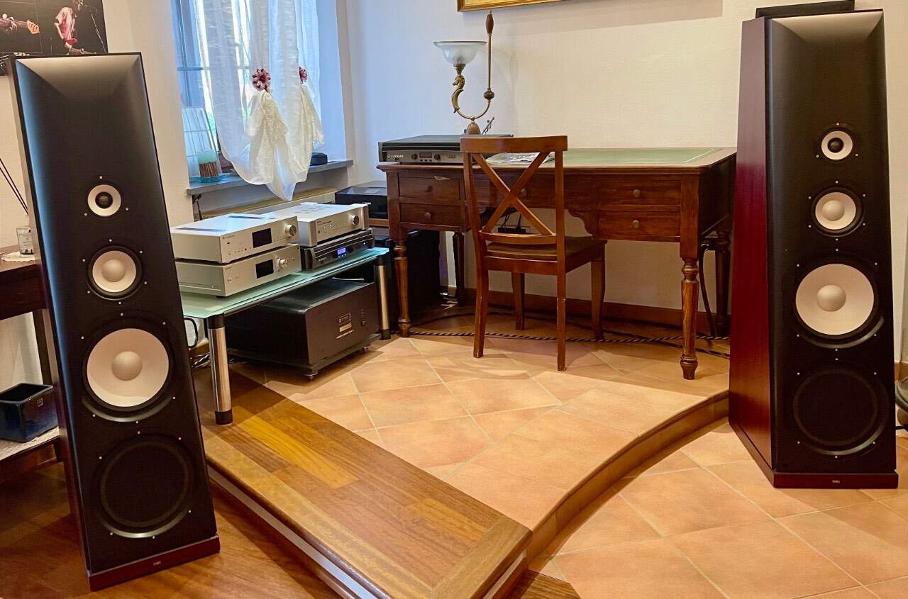

13 ore fa, silvanik ha scritto:
acquistai le 3.6 dal precedente proprietario che si era convinto che fossero diffusori acclamati ingiustamente e da lui ritenuti mal suonanti....li pilotava con 50W, non volle ascoltare i miei suggerimenti legati all'insufficienza dell amplificatore, mi rispose che era impossibile
Perché questo aneddoto mi ricorda qualcosa ?  :classic_laugh:
Hai messo il dito su una delle piaghe del nostro hobby, e che nascono da convinzioni tecnicamente ma anche praticamente sbagliate che però continuano a tramandarsi

3 ore fa, fabbe ha scritto:
ottimo acquisto! Ma non è che hai venduto le JBL? Mi pare tu avessi quelle. PS. Sono stato a Bolgheri qualche settimana fa.....
No, no, JBL 4367 e Thiel 3.6 sono in funzione a casa per rimanerci, tra l'altro le JBL le sto modificando in multiamplificazione attiva per avvicinare il più possibile un bel concerto dei Dire Straits con l'illusione di trovarmi davanti Mark Knopfler e la sua Fender Stratocaster rossa:classic_biggrin:

52 minuti fa, BEST-GROOVE ha scritto:
Vallo a raccontare
Sarebbe bene sapere come è fatto e non giudicare solo dalla grandezza.
Viste le basse pendenze che usava thel la gran parte dei componenti sono per Celle in parallelo al segnale che compensano impedenze.
Probabile che in serie ci sia il minimo indispensabile.
Meglio dieci componenti in serie e tre  in parallelo oppure tre componenti in serie e 10 in parallelo?...
https://melius.club/topic/16389-thiel-cs-72/page/3/#findComment-969440
La complessità dei crossover studiati da Jim Thiel è proverbiale, come la sua convinzione della superiorità acustica dell'impiego della configurazione di primo ordine. Come giustamente hai detto, molti componenti sono impiegati per linearizzazione e rifasamento e l'impiego di masonite come supporto dei componenti cablati in aria piuttosto di pcb in vetronite a sua detta garantiva una superiorità sonica, e da come  suonano le sue realizzazione sono propenso a dargli molto credito. Il prezzo da pagare con le Thiel in generale e le 3.6 in primis è un modulo di impedenza che impone amplificazioni rocciose e costose, pena pesanti delusioni. Ne ero al corrente e mi attrezzai adeguatamente, mai pentito della scelta. L'hi-fi è sempre un compromesso e quello a cui ho dato credito mi da belle soddisfazioni. Si può fare meglio? Certo, come tutti i prodotti fatti dall'uomo, basta esserne consapevoli e godere del risultato piuttosto che combattere tarli invincibili....fino al successivo ragionato e apprezzabile upgrade.

Salve, do' un mio contributo, ho amato e amo le thiel, a parte le CS5 , le ho sentite forse tutte e avute in successione 1.5 , 2.2 , 3.6 e 7.... mia opinione è che conviene aspettare a vendere le 3.6... le 7 sono si più lineari ma le 3.6 sono più " divertenti" , con musiche tipo Miles Davis elettrico , jazz rock e simili.. inoltre se le 3.6 Sono difficili e sentite con valvolari dotati e altri finali andavano poco bene, le 7 sono ben peggio...provate con tanti , famosi e sulla carta adeguati, all' ascolto risultavano fiacche e poco coinvolgenti....la quadra trovata solo con krell, prima 300s e poi finalmente con fpb 600... comunque ogni impianto e ambiente sono diversi... sono curioso di sapere il tuo parere e comunque ti faccio i complimenti per tutti i componenti che hai... verrei a sentirli volentieri anche se il tempo è tiranno...da Grosseto siamo vicini..
https://melius.club/topic/16389-thiel-cs-72/page/3/#findComment-973666
@Colombus Devo confessare che inizialmente avevo anche pensato di dare indietro le 3.6, seppur a malincuore e con molta titubanza, per limitare l'esborso per le 7.2, poi ho deciso di pagare di tasca la differenza perchè le 3.6 mi piacciono ancora veramente tanto, amplificate a dovere sono sempre un bel sentire. Inoltre ci ho speso molto per acquistare tutti i driver di ricambio prima che diventassero introvabili, quindi le 3.6 rimarranno con me per sempre, deciso. Ho letto in rete che le 7.2 sono discretamente  superiori alle 7, credo di avere amplificazioni adeguate a pilotarle, ma come dici tu dalla teoria alla realtà spesso ce ne passa, quindi staremo a vedere, Giovedì prossimo le avrò a casa e cominceranno le danze. In parallelo sto ultimando la biamplificazione attiva delle JBL 4367. E' strana la vita , mi è capitato di stare felice per molti anni senza cambiare un componente  nel mio impianto, e invece negli ultimi due anni ho speso molto più di quanto mi ero  riproposto  di fare, c'è da dire che ho sempre acquistato usato profondamente ragionato e quindi col timore di non poter ritrovare la stessa occasione ho acquistato, ora eccomi qui a giocare con più di un sistema Ma va bene così, alla famiglia non manca niente, non  mi sento in colpa e gioisco come un bimbo con i sui giocattoli.
