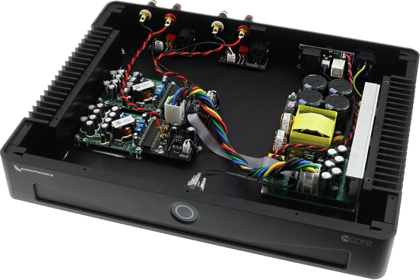

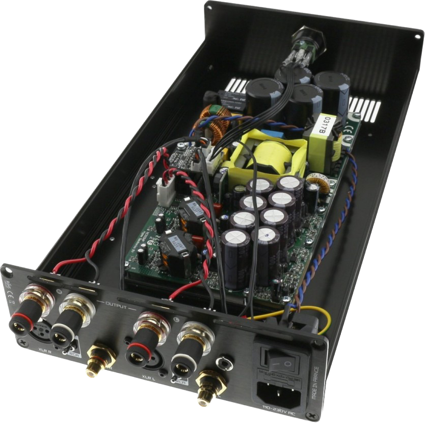

6 ore fa, audio2 ha scritto:
non so, il modello è assemblato da audiophonics
gli MP sono una versione di Ncore con l’alimentazione sulla stessa scheda.
I 500 sono mono - il modello in foto è un dual mono nello stesso chassis - i 502 sono una versione stereo con entrambi i canali e l’alimentazione sulla stessa scheda.
questo è NCore … due schede amp ed una alimentazione separata.Sulla schedina buffer dove parte il cavo rosso nero si vede uno zoccolo con un operazionale innestato. Ecco quello si può sostituire con operazionali Sparkos o Weiss o chi li fa

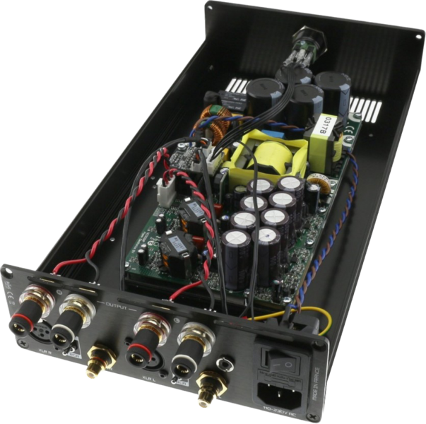

questo invece un 502MP … una scheda stereo unica con tutto a bordo
