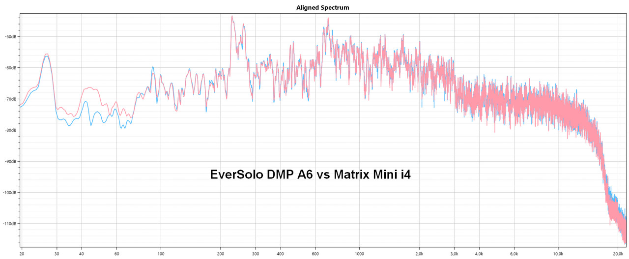

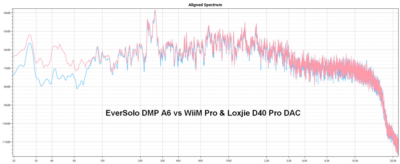

PietroPDP voleva vedere le risposte in frequenza di tutti e tre gli apparecchi che hanno registrato nel video
Ho preso la parte finale dove c'è l'applauso e la voce
Ho trascritto i vari modelli per come si vedono nel video
Piu la risposta risulta simile e meno riconoscibili risultano all'ascolto, ad esempio il primo con  il secondo differisce abbastanza poco dal primo e il quarto, però se al quarto [quello ritenuto *qualitativamente* scarso gli si applica un filtro di equalizzazione, all'ascolto diventa quasi come il primo]
p.s da notare una stranezza: le differenze piu marcate iniziano in tutti gli audio esattamente da 100 hz a scendere, coincidenza oppure l'applicazione di un equalizzazione ?
Fammi capire: l filtro di equalizzazione glielo hai applicato tu, ma liscio la risultanza è quella del grafico.
Qui volevo arrivare. Io per creare un delta di quel tipo, dovrei incrementare in maniera decisa il volume dei sub, o intervenire sul drc in modo massiccio. La differenza tra i 30 e gli 80 hz, è abissale e mi pare del tutto impossibile possa non essere causata da un'equalizzazione.
Tra l'altro il Wiim pro ha un parametrico...
Si, la risultanza è quella del grafico, che rappresenta l'audio senza equalizzazione
Affinchè ciò accada in digitale puoi fare la qualunque
