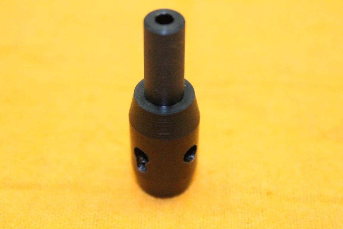

lucaz78 Inviato 30 Settembre 2023 Autore Condividi Inviato 30 Settembre 2023 23 minuti fa, andpi65 ha scritto: P.S.Però a dirlo( dopo aver chiesto consigli) non è che si faccia peccato èhh lo so,stavo scherzando. è un td124 ma in realtà non è il mio. Lo ha preso mio zio,io l'ho aiutato nella fase di acquisto e mi sono fatto carico di rimetterlo in pista. Il giradischi non sembra avere problemi,apparte la necessaria manutenzione e revisione di motore e altri componenti, essendo fermo da anni. Il braccio purtroppo ha questo inconveniente ma ho visto che non è molto complicato da smontare e riparare. Una cosa che ho notato è che Brokand monta dei cuscinetti a sfere negli alloggiamenti,mentre invece l'originale ortofon è composto da un "tubetto" passante, e su ogni lato ci sono 4 sfere e un anello di tenuta. Quindi dovrà avere un fissaggio diverso sull'esterno,invece delle 2 viti "a punta" dell'ortofon originale. Aspetto che mi risponda riguardo al pezzo in ottone ma credo servano altre modifiche. Ho anche contattato il venditore da cui ha acquistato il tuo amico. Vediamo se tra tutti riesco a trovare ciò che mi serve. Altrimenti mi dovrò orientare sullo spagnolo che vende il pezzo nuovo in Tecaform (un tipo di plastica credo,probabilmente fatto con stampa 3d) Link al commento https://melius.club/topic/16469-riparazione-braccio-ortofon-as-212/page/2/#findComment-972783 Condividi su altri siti Altre opzioni di condivisione...
andpi65 Inviato 30 Settembre 2023 Condividi Inviato 30 Settembre 2023 11 minuti fa, lucaz78 ha scritto: Altrimenti mi dovrò orientare sullo spagnolo che vende il pezzo nuovo in Tecaform (un tipo di plastica credo,probabilmente fatto con stampa 3d) Ti dico la mia: non farei tutto il lavoro per montarci poi un fulcro fatto con una stampante 3D. Comunque tra ripristino 124 e 212 avrete sicuramente da divertirvi . Link al commento https://melius.club/topic/16469-riparazione-braccio-ortofon-as-212/page/2/#findComment-972791 Condividi su altri siti Altre opzioni di condivisione...
lucaz78 Inviato 30 Settembre 2023 Autore Condividi Inviato 30 Settembre 2023 2 minuti fa, andpi65 ha scritto: Ti dico la mia: non fare tutto il lavoro per montarci poi un fulcro fatto con una stampante 3D. non vorrei farlo infatti, continuo a cercarne uno in metallo Link al commento https://melius.club/topic/16469-riparazione-braccio-ortofon-as-212/page/2/#findComment-972799 Condividi su altri siti Altre opzioni di condivisione...

lucaz78 Inviato 1 Ottobre 2023 Autore Condividi Inviato 1 Ottobre 2023 @andpi65 il venditore da cui aveva acquistato il tuo amico mi ha risposto,e purtroppo quell'articolo non è più disponibile. L'unica speranza che mi resta è Brokand (ma ha oltre 80 anni...) altrimenti mi toccherà montare il pezzo in plastica. In rete non si trova altro. Link al commento https://melius.club/topic/16469-riparazione-braccio-ortofon-as-212/page/2/#findComment-973196 Condividi su altri siti Altre opzioni di condivisione...

Stel1963 Inviato 1 Ottobre 2023 Condividi Inviato 1 Ottobre 2023 Il 30/9/2023 at 18:56, BEST-GROOVE ha scritto: certo ma non è detto che non abbia fatto pure quello @lucaz78. @andpi65 dinthorens tp16 ne honsmontati, rimontati, restaurati circa una sessantina, di ortofon 212, ancora di piu (80-90). Honscatolonindi ricambi e varie. Ho finito i contrappesi in ottone e le boccole in ottone, ma a fine ottobre torno a casa e le faccio rifare. Purtroppo sono assente da casa e da melius circa 6 mesi l’anno, ma se pazientate ancora qualche settimana… arrivo! 1 1 Link al commento https://melius.club/topic/16469-riparazione-braccio-ortofon-as-212/page/2/#findComment-974029 Condividi su altri siti Altre opzioni di condivisione...
