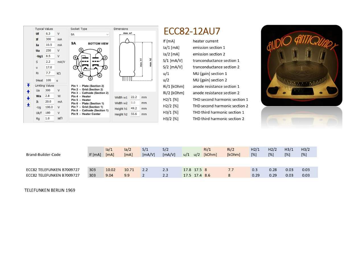

Modalità "provocatore" on
Posto dati esemplificativi di cosa vuol dire misurare in modo ben strutturato una valvola a livello statico, nel caso specifico un classico doppio triodo noval ECC82 (le driver per @jimbo )
I tecnici altamente competenti come @mariovalvola controllano e hanno bisogno di conoscere bene i dati indicati dalla seconda alla nona colonna per:
a) conoscere il componente da utilizzare (valvola)
b) valutare il comportamento della singola valvola in un circuito
c) decidere cosa scegliere tra i componenti valvole
e) valutare eventuali modifiche e/o affinamenti del circuito in funzione delle valvole a disposizione
f) alla fine elaborare una propria valutazione in base ai dati conosciuti delle valvole impiegate in determinati circuiti sulle diverse rese audio ottenibili
... quelli di audiosciencereview vedono/misurano solo i dati delle ultime 4 colonne e stabiliscono le loro liste di "migliori/peggiori" in base solo a quelle quattro ultime colonne :classic_laugh: , quello che poi alla fine uscirà dai diffusori ....
