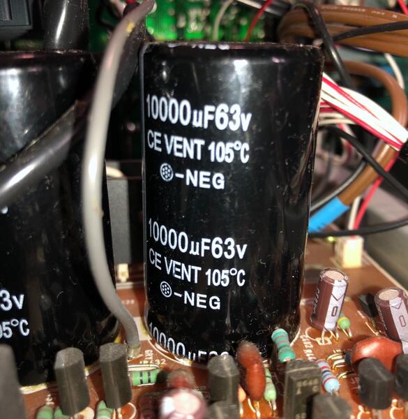

magoturi Inviato 1 Maggio 2021 Condividi Inviato 1 Maggio 2021 @Alex72 tempo fa ho smontato un ampli hk per sostituire due finali e c'era una certa puzza di bruciato pero' ho trovato pure un paio di resistenze cotte ma in quel caso l'ampli restava in protezione....comunque guarda bene con una lente d'ingrandimento ed una lampadina tascabile comunque occhio perche' un mio collega ha comprato dei condensatori da 10000, l'ampli andava male, ne ha smontato uno ed ha trovato all'interno un condensatore da 2200 e di tensione piu' bassa ....pensa che si trovano pure resistenze da un quarto di watt dentro un involucro di resistenza da 1 watt..... SALVO. Link al commento https://melius.club/topic/1648-cambio-timbrica-amplificatore-dopo-sostituzione-condensatori/page/2/#findComment-66627 Condividi su altri siti Altre opzioni di condivisione...

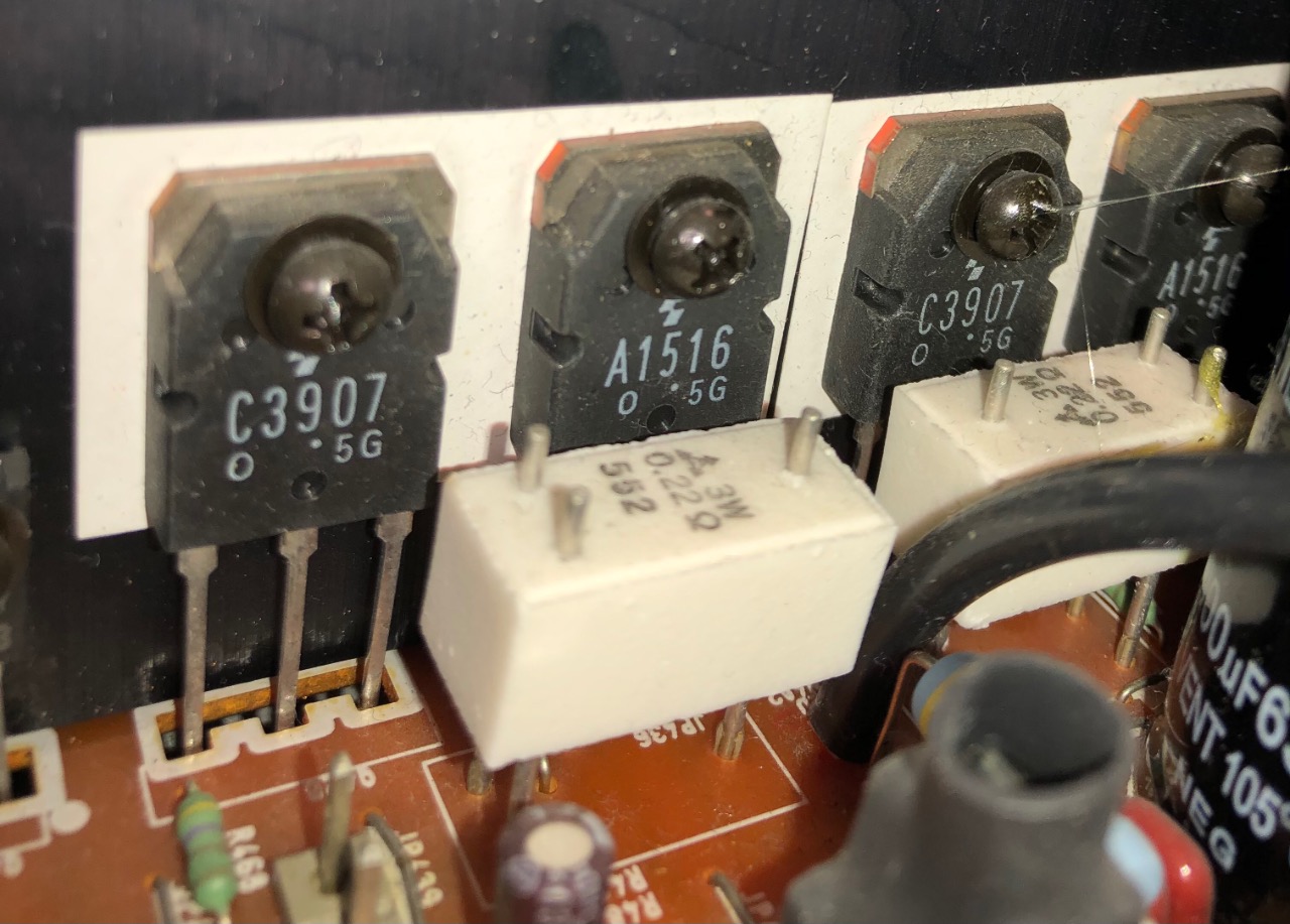

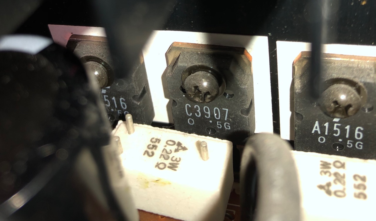

Alex72 Inviato 1 Maggio 2021 Autore Condividi Inviato 1 Maggio 2021 1 ora fa, magoturi ha scritto: .comunque guarda bene con una lente d'ingrandimento ed una lampadina tascabile @magoturi ho fatto di meglio. Ho trovato un video su YouTube che fa vedere esattamente cosa ci sta sotto le alette di dissipazione… e ho scoperto che ci sono i transistori (c3907 e a1516) tutti in fila da parte a parte. Domanda: È possibile che se ne sia bruciato qualcuno? Sarebbe compatibile con questa anomalia nel suono? Link al commento https://melius.club/topic/1648-cambio-timbrica-amplificatore-dopo-sostituzione-condensatori/page/2/#findComment-66657 Condividi su altri siti Altre opzioni di condivisione...

Alex72 Inviato 2 Maggio 2021 Autore Condividi Inviato 2 Maggio 2021 @giannifocus @magoturi @ClaveFremen Ecco delle foto testè fatte: la prima è un condensatore in bella evidenza, non riesco a comprendere che marca sia... NEG... è la marca o qualche indicazione tecnica? Lo ignoro. Le altre due illustrano le due strisce di transistor, quattro da un lato e quattro dall’altro. Uno non si vede ma è nelle stesse condizioni degli altri... sembra tutto a posto. Link al commento https://melius.club/topic/1648-cambio-timbrica-amplificatore-dopo-sostituzione-condensatori/page/2/#findComment-67461 Condividi su altri siti Altre opzioni di condivisione...
