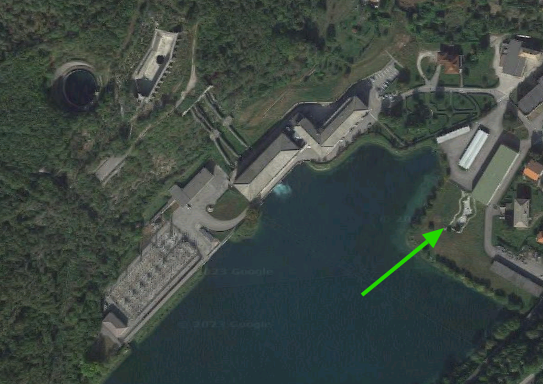

P.S. Il modello di Nove è ancora lì,  in un certo senso un altro  tragico monumento a ricordo della tragedia.
