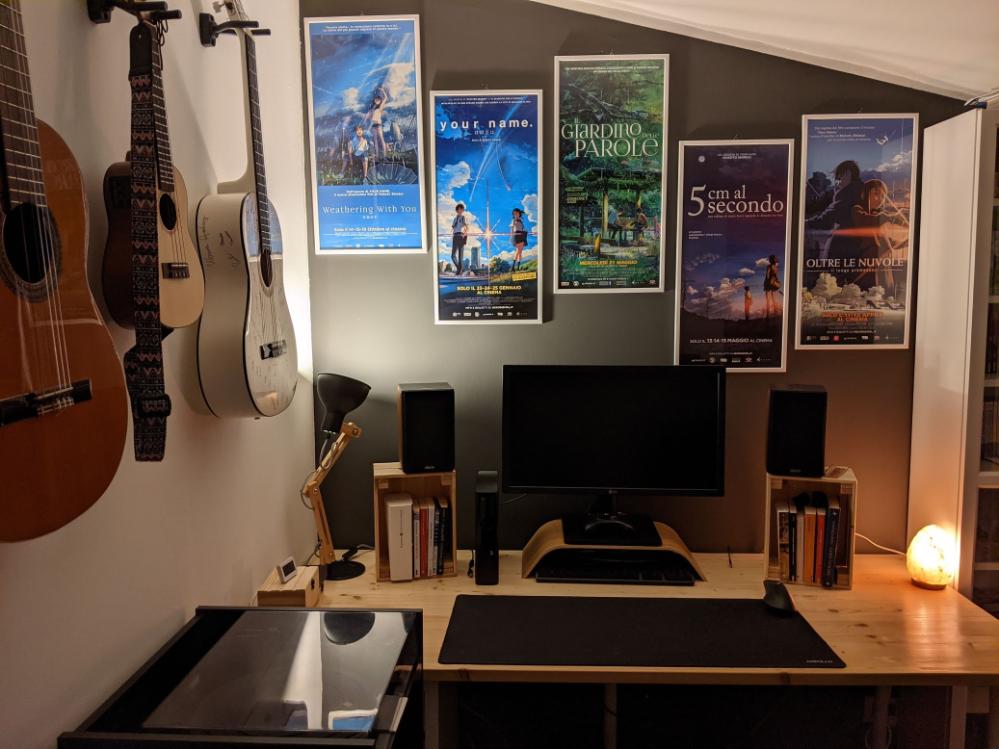

stef9 Inviato 19 Marzo 2021 Condividi Inviato 19 Marzo 2021 Buongiorno a tutti, Il mio impianto suona male. O meglio, la stanza suona, e suona male. Più nel dettaglio, l'impianto è così composto: DAC: Khadas Tone Board Giradischi: Thorens TD318 Testina: da decidere (ho aperto un'altra discussione a proposito) Amplificatore: Kenwood KA5700 (integrato) Cuffie: ATH-M50X Casse: Indiana Line Nota240 Stanza: I bassi sono estremamente cicciosi, in modo veramente fastidioso, se ascolto con le casse. (Con le cuffie nessun problema invece) Equalizzando via software sono arrivato ad una soluzione decente con questi settaggi: (l'app è AIMP) ma vorrei correggere la stanza, così che anche i dischi siano ascoltabili dalle casse in modo accettabile. Sostanzialmente, le correzioni maggiori sono a 128Hz e 180Hz (trovate con un generatore di frequenze) e sono attenuate di 7.7dB. Le altre due frequenze che ho toccato (250Hz e 350Hz) mi permettono di centrare un po' meglio le voci (ma è minimo) Mi affido quindi a voi per consigli su cosa fare! Ho però alcune limitazioni, soprattutto a livello economico: posso autocostruirmi cose, ma non posso spendere troppo. (le chitarre le tolgo durante l'ascolto, ma la situazione non cambia praticamente di nulla. Anche portando le casse sul bordo della scrivania non porta miglioramenti) Vi ringrazio tantissimo per l'aiuto, Stef Link al commento https://melius.club/topic/166-lavori-di-acustica-in-una-stanzettina-piccina/ Condividi su altri siti Altre opzioni di condivisione...

viale249 Inviato 19 Marzo 2021 Condividi Inviato 19 Marzo 2021 Leggendo gli interventi credo che nessuno abbia capito che i diffusori sono su di una scrivania... 1 1 Link al commento https://melius.club/topic/166-lavori-di-acustica-in-una-stanzettina-piccina/#findComment-1491 Condividi su altri siti Altre opzioni di condivisione...
stef9 Inviato 19 Marzo 2021 Autore Condividi Inviato 19 Marzo 2021 7 minuti fa, viale249 ha scritto: Leggendo gli interventi credo che nessuno abbia capito che i diffusori sono su di una scrivania... Esatto, i diffusori sono su una scrivania, a 30cm dal piano (ed in totale a circa 1m30cm dal pavimento) ed a circa 35-40cm dal muro (ma anche spostandoli a 80cm dal muro, ossia portandoli al bordo della scrivania, non cambia la situazione). Ho anche provato ad usare degli assorbitori (questi) ma la situazione non cambia sia se li metto sotto i diffusori, sia se li metto sotto i supporti. Anche usando le spugnette ricevute in dotazione con le casse la situazione non migliora, in compenso vengono tagliate le frequenze più basse. Migliora lievemente la situazione se tappo completamente i reflex (che sono posteriori), ma solamente perchè scompaiono tutti i bassi. Link al commento https://melius.club/topic/166-lavori-di-acustica-in-una-stanzettina-piccina/#findComment-1507 Condividi su altri siti Altre opzioni di condivisione...

jakob1965 Inviato 20 Marzo 2021 Condividi Inviato 20 Marzo 2021 8 ore fa, stef9 ha scritto: Esatto, i diffusori sono su una scrivania, a 30cm dal piano ops - la foto mi ha fregato - scusate Link al commento https://melius.club/topic/166-lavori-di-acustica-in-una-stanzettina-piccina/#findComment-1657 Condividi su altri siti Altre opzioni di condivisione...
