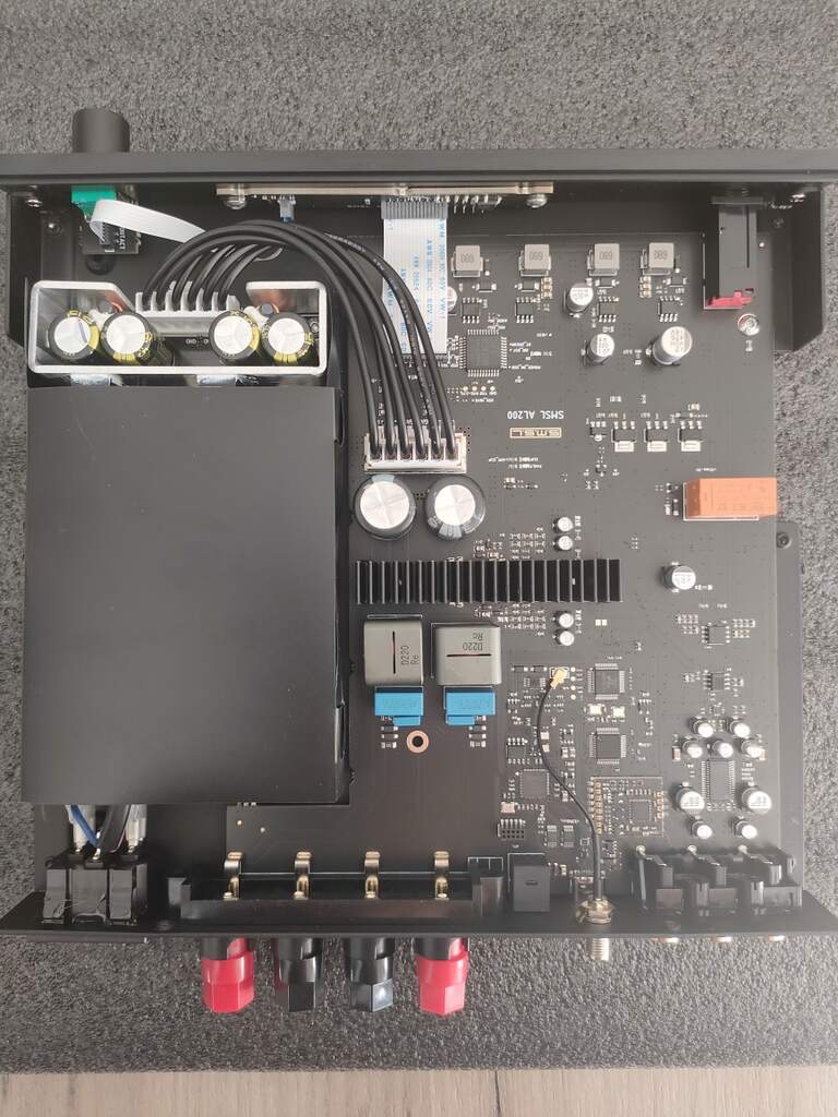

Il prodotto è costruito/ingegnerizzato molto bene, molto solido, robusto, dà la sensazione di robustezza e concretezza malgrado le compatte dimensioni
Internamente è oserei dire perfetto, dove tutto l’interno è occupato dal circuito stampato, fino ai morsetti dei diffusori, niente fili…solo quelli in uscita dalla alimentazione, per l’antenna BT e i due flat per il pannello frontale
Non mi dilungherò molto sulle descrizioni e caratteristiche, non ho possibilità per motivi di tempo, anche perché c’è già tutto descritto sul sito del costruttore sopra
Posso solo postare una foto interna del prodotto, per far vedere la qualità costruttiva veramente ottima

@GianDi beh onestamente non ci avevo fatto caso..c'è un convertitore A/D sull'ingresso analogico? mmmhhh non convince neanche me...
Diciamo comunque che, in generale, malgrado si parli di FDA a mio giudizio non è possibile dire che sia un prodotto Full Digital, perchè comunque il chip finale Merus MA5332, come praticamente tutti i chip che lavorano in PWM, sono fondamentalmente analogici, in quanto l'inviluppo del segnale viene amplificato e modulato da impulsi ad alta frq, per cui di digitale c'è ben poco (nulla)
Qui su questo prodotto infatti prima di entrare nel chip finale c'è un DAC Cirrus, il nuovo CS43131, che converte in analogico tutto prima di entrare nel finale....per cui tanti saluti al "Full Digital"
Tu mi dici che addirittura l'ingresso linea viene subito convertito in digitale...ma certo, giustamente perchè il front end, la parte controllo toni e volume è digitale, per poi essere riconvertito in analogico prima di entrare nel Merus
No, non mi piacciono tutti questi giri e conversioni
Preferisco rimanere su un DAC puro, vero...e finale esterno
