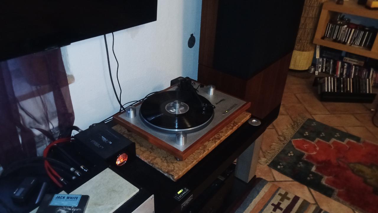

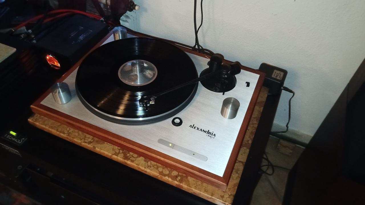

ArupSureela Inviato 7 Maggio 2021 Autore Condividi Inviato 7 Maggio 2021 @BEST-GROOVE al momento sono al settimo cielo 😂. Tutte buone notizie direi,a parte una ma ero preparato. Innanzitutto funziona tutto,a parte il ritorno autom. ma probabilmente è stato disabilitato (dovrebbe esserci un trimmer sotto al gira, appena ho tempo ci do' un occhiata) ma non è un problema comunque,sono abituato a gira manuali. L'Alexandria è in condizioni estetiche direi strepitose,anche più bello di come pensavo. Un poco rognosa la regolazione delle molle ma nulla che non si possa risolvere con una mezz'ora di pazienza. E proprio qui viene la nota dolente...le molle sono prossime al loro fine vita. Il test consigliato da Oracle di schiacciare il perno e contare i "rimbalzi" ha evidenziato che invece dei 3 che sono l'optimum arriviamo tranquillamente a 8/9. Lo sapevo già visto che mi era stato anticipato. Un kit originale Oracle completo di molle di nuova generazione, cinghia,feltrini di ritenzione,olio per il perno ecc. è in già in viaggio dal Canada 😂. Il gira è arrivato corredato da una grado😮😮😮(credo silver,magari posto una foto così mi aiutate a riconoscerla). Il braccio è particolare,nelle istruzioni non si fa' cenno al bilanciamento e non c'è traccia di ghiere graduate né per misurare il peso di lettura né tantomeno per regolare l'antiskating. Per regolare azimuth,vta e allineamento ci si rifa' al disco Oracle da appoggiare sul mat...una comodità assurda. La testina tra l'altro è arrivata già dimata e col corretto vta,per il peso ho usato la mia bilancina. L'antiskating mi rimane misterioso,oltre a non esserci riferimenti devo alzare il braccetto col pesetto(è di tipo a filo) altrimenti,pur essendo regolato al minimo quando abbasso il braccio tende a muoversi verso l'esterno. Comunque....con la Grado e probabilmente un setup approssimativo il suono è gia BELLISSIMO!!! Silenzio assoluto tra le note,spessore, particolari a palate, tridimensionalità che non avevo mai sentito nel mio setup col vinile (e per certi aspetti neanche col digitale)....sono emozionato come un bambino😭. 2 Link al commento https://melius.club/topic/1663-info-oracle-alexandria/page/2/#findComment-74431 Condividi su altri siti Altre opzioni di condivisione...
Moderatori BEST-GROOVE Inviato 7 Maggio 2021 Moderatori Condividi Inviato 7 Maggio 2021 4 minuti fa, ArupSureela ha scritto: a parte il ritorno autom. sicuro ci sia? Non mi risulta. Link al commento https://melius.club/topic/1663-info-oracle-alexandria/page/2/#findComment-74441 Condividi su altri siti Altre opzioni di condivisione...
ArupSureela Inviato 7 Maggio 2021 Autore Condividi Inviato 7 Maggio 2021 @BEST-GROOVE si,sono abbastanza sicuro...anche perché è famoso per essere la prima cosa che comincia a dare problemi sull'Alexandria😅 Link al commento https://melius.club/topic/1663-info-oracle-alexandria/page/2/#findComment-74474 Condividi su altri siti Altre opzioni di condivisione...
