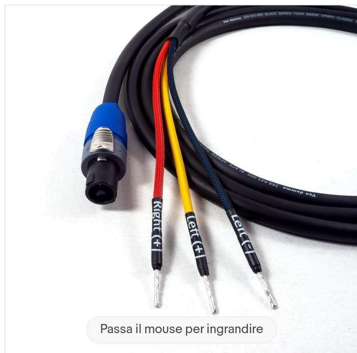

Gici HV Inviato 15 Ottobre 2023 Condividi Inviato 15 Ottobre 2023 11 minuti fa, speaktome74 ha scritto: REL proprio non li ha Non ho guardato ma mi sembra che usino il cannon (se si scrive così 🤭), con alcuni mono potrebbe dare problemi, senti Norma, il cavo è come questo.. https://www.ebay.it/itm/153844117810?var=453882819711&mkevt=1&mkcid=1&mkrid=724-53478-19255-0&campid=5338727096&toolid=20006&customid=IT_619_153844117810.147006808295~1428805323330-g_Cj0KCQjwm66pBhDQARIsALIR2zCGmu9Ykf-57xXpD6b8K91tdTYC2N3Ii_d3hux1j0OXthe9t_ctHSoaAmllEALw_wcB Link al commento https://melius.club/topic/16663-collegare-un-sub-attivo-via-sdoppiatore-uscita-pre-quali-effetti/page/4/#findComment-986859 Condividi su altri siti Altre opzioni di condivisione...

speaktome74 Inviato 15 Ottobre 2023 Autore Condividi Inviato 15 Ottobre 2023 @Gici HV ? Non capisco il Cannon come farei a collegarlo ai morsetti dei diffusori dei finali Monrio Link al commento https://melius.club/topic/16663-collegare-un-sub-attivo-via-sdoppiatore-uscita-pre-quali-effetti/page/4/#findComment-986875 Condividi su altri siti Altre opzioni di condivisione...
speaktome74 Inviato 15 Ottobre 2023 Autore Condividi Inviato 15 Ottobre 2023 @audio2 Non mi ci metto a toccare e modificare nulla. Non sono in grado 😔 Link al commento https://melius.club/topic/16663-collegare-un-sub-attivo-via-sdoppiatore-uscita-pre-quali-effetti/page/4/#findComment-986878 Condividi su altri siti Altre opzioni di condivisione...
Gici HV Inviato 15 Ottobre 2023 Condividi Inviato 15 Ottobre 2023 Basta seguire le scritte, più chiaro di così. Il cannon nel sub e gli altri ai finali, non essendoci il right - alcuni finali mono potrebbero avere problemi, per questo ti ho detto di sentire Norma. Link al commento https://melius.club/topic/16663-collegare-un-sub-attivo-via-sdoppiatore-uscita-pre-quali-effetti/page/4/#findComment-986886 Condividi su altri siti Altre opzioni di condivisione...
speaktome74 Inviato 15 Ottobre 2023 Autore Condividi Inviato 15 Ottobre 2023 I finali sono Monrio non Norma. È il pre Norma. Quindi devo terminare il cavo con banane e non collegare il conduttore giallo? Link al commento https://melius.club/topic/16663-collegare-un-sub-attivo-via-sdoppiatore-uscita-pre-quali-effetti/page/4/#findComment-986896 Condividi su altri siti Altre opzioni di condivisione...

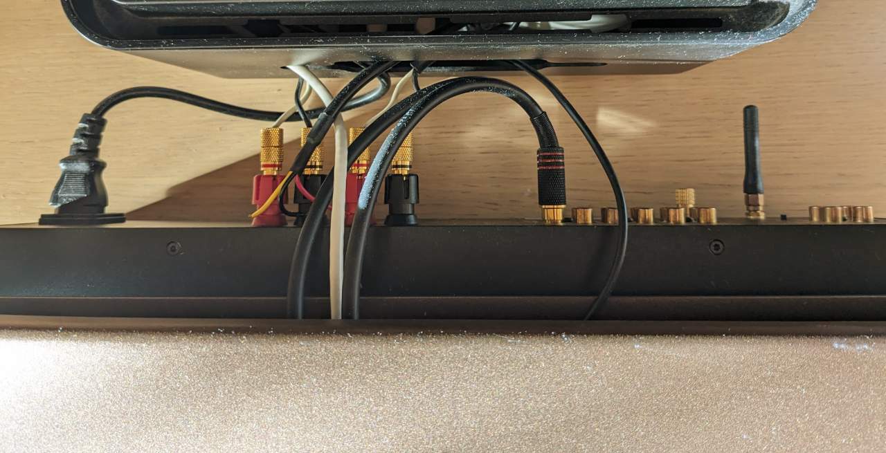

Nacchero Inviato 15 Ottobre 2023 Condividi Inviato 15 Ottobre 2023 @speaktome74 puoi usare il cavo spelato. Non si vede molto bene in questa foto ma non ne ho altre al momento Link al commento https://melius.club/topic/16663-collegare-un-sub-attivo-via-sdoppiatore-uscita-pre-quali-effetti/page/4/#findComment-986913 Condividi su altri siti Altre opzioni di condivisione...
