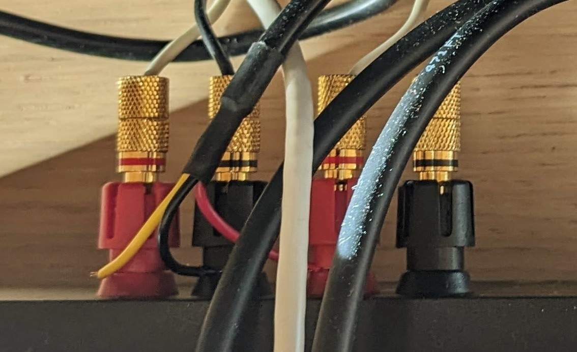

Nacchero Inviato 30 Giugno 2024 Condividi Inviato 30 Giugno 2024 @Ggr @loureediano il mio Rel ha il.neutrik per collegarlo, rosso, nero e giallo. Qualcuno me lo spiega? Io, ad esempio, se volessi inserirne 2, di sub, come potrei/dovrei fare? Link al commento https://melius.club/topic/16766-%C3%A8-vero-il-subwoofer-non-%C3%A8-hi-fi-ma-che-goduria/page/8/#findComment-1236176 Condividi su altri siti Altre opzioni di condivisione...
