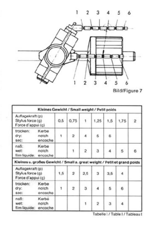

Okay, ho finito di tarare la testina, circa.
Mezz'ora per metterla sul portatestina, un'ora per allinearla.
Non pensavo fosse così complesso, ma i bulloni son stati una bella sfida.
Domani con la luce setto meglio l'azimut.
Riguardo al bilanciamento, un azimut settato male può sbilanciare il suono?
Noto che il suono è sbilanciato a sinistra.
Ho settato l'antiskate come indicato nelle istruzioni del giradischi:
doppio pesetto (small and great, seconda tabella),  1-1
Peso a 1,5 circa (non ho una bilancina, uso il peso sul braccio)
Ad un primo ascolto, non suona male!
Confrontata con Spotify sul brano "Send in the clowns" di Sarah Vaughan e Count Basie, suona molto meglio.
Non ho fatto altre prove per ora, domani dopo aver finito i settaggi riprovo.
