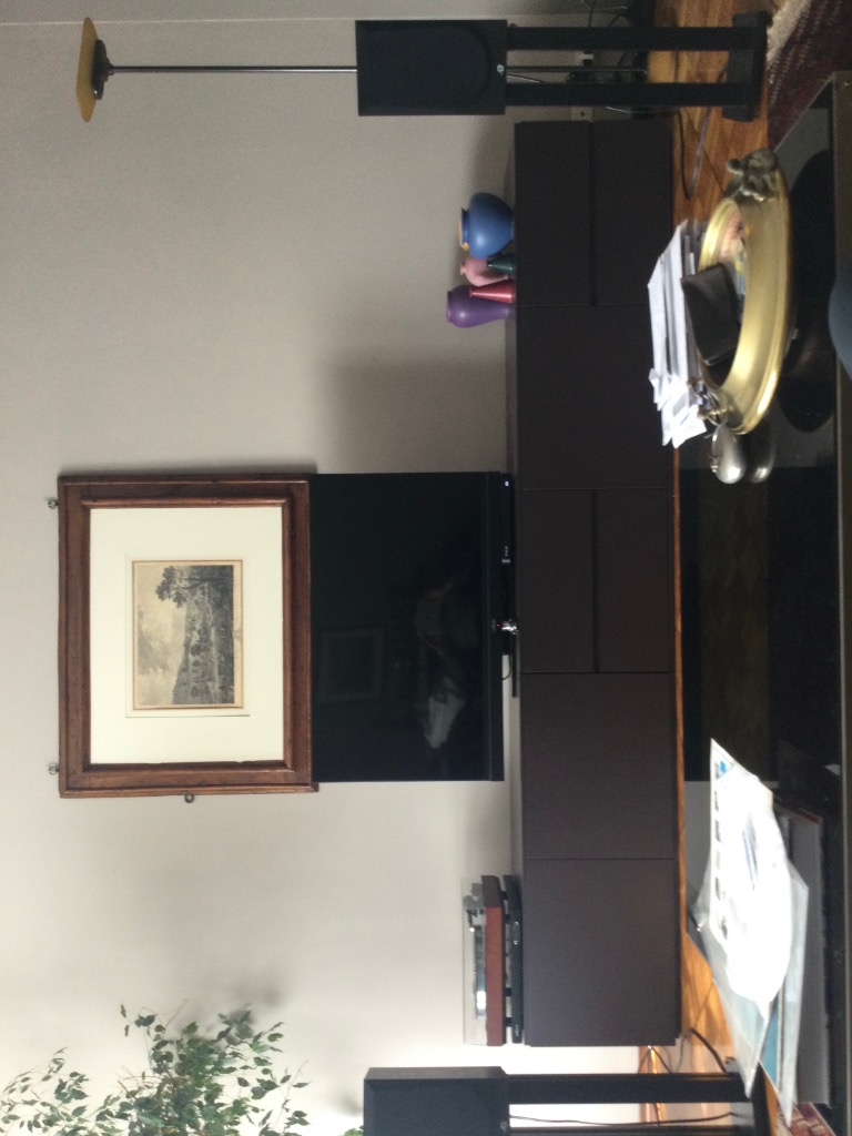

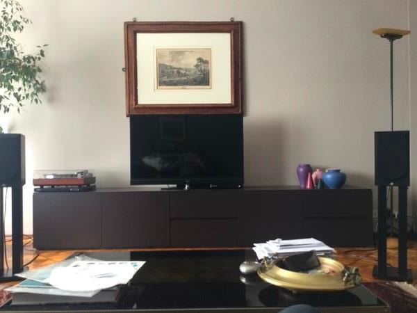

Ci sono stati già interventi sul vecchio forum, anche miei, con informazioni utili. Oggi leggendo una risposta di @cactus_atomo in una discussione diversa volevo capire se l'alta efficienza può essere utile per gestire le isterie di un condomino intollerante. Io ascolto a volumi assolutamente decenti (avevo fatto fare anche qualche misurazione, nel dubbio) e potrei far finta di niente, ma se trovassi una soluzione che mi permetta di vivere più tranquillamente sarebbe meglio. Ascolto, nella stanza del problema, con delle Kudos S10 (oppure con delle 3/5a) pilotate da un integrato Goldnote IS1000. Prevalentemente jazz, barocca, musica acustica, meno rock di quello che mi piacerebbe.
Ma un minimo di volume attualmente mi è necessario altrimenti la musica diventa diafana. E come ultimo vincolo tendenzialmente l'attuale arredamento della stanza costringe a non accostarli al muro. Che diffusori potrei immaginare da provare oltre a Klipsch Heresy già citati da Cactus_atomo?
O sarebbe utile provare con il vecchio loudness (forse AM faceva un apparecchio che non era un equalizzatore, ma forse dei controlli di tono aggiuntivi, ma mi sembra fosse abbastanza caro)?
Di caricare la foto dritta non ce ne è...o ruotata di 180° o ruotata di 90°. Ho scelto il male minore. Scusate.

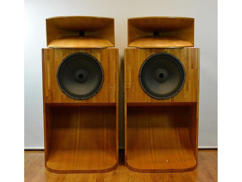

Klipsch La Scala prima serie con finale Audio Tekne IT 2
Klipschorn con ampli valvole con 2A3 4 watt

@gigi60 ma hai visto la stanza dell'opener? dove le metti le khorn o le lascala? se non ci fossero problemi di dimensione , di waf, di usabilità degli sazi, di prodotti ce ne sono ennemila. Pensi che la bbc non si sarebbe potuta permettere una klipsch a tromba invece d mettersi a progerttare le ls3/5a?
