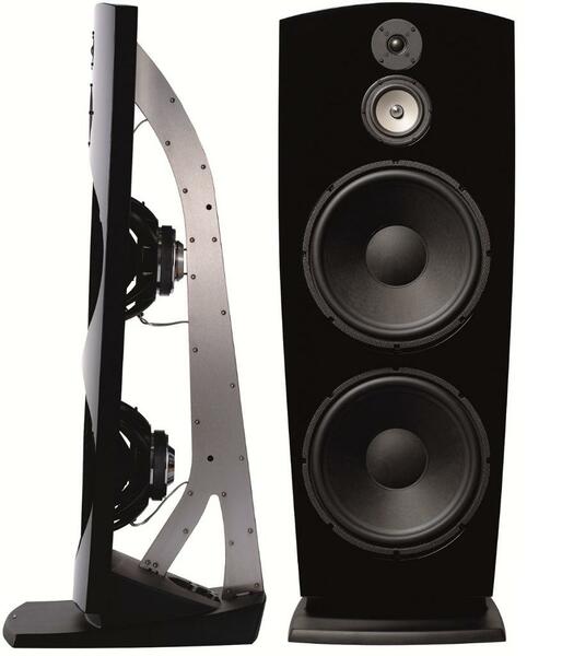

Membro_0011
@lormar io andrei sui dipoli in genere (anche un dipolo ad alta efficienza)...questo tipo di diffusori, poiché non apportano differenze di pressione in ambiente, sono molto meno "udibili" da stanze o piani adiacenti...
Il problema dei diffusori con la cassa sono le basse frequenze, la lunghezza d'onda si propaga facilmente anche a distanze considerevoli, ma con un caricamento a dipolo e magari con medio alti a tromba (quindi direttivi, e suono " confinato" nell'area di ascolto) e un minimo di trattamento ambientale , puoi risolvere il problema...

Membro_0011
@lormar si, è la stessa cosa...io ho delle Apogee Caliper, dipolo a nastro,  hanno un basso presente, ma andando al piano di sopra non senti rimbombi a differenza delle b&w 801 che anche a volume medio basso fanno tremare tutta la zona notte...
Un dipolo è sempre grande...più è grande più è esteso in basso...però è quasi piatto...
