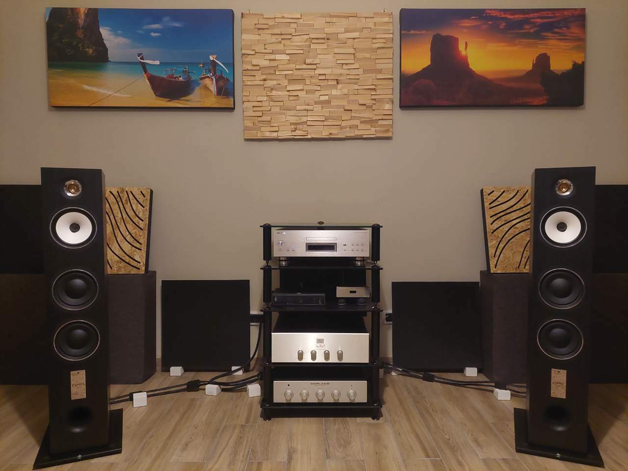

TopHi-End Inviato 29 Ottobre 2023 Autore Condividi Inviato 29 Ottobre 2023 C'è chi ha fatto un abbinamento simile al mio, con l'OTO SE non Signature e le sorelle più piccole delle mie Antal EZ: Peccato che la musica non sia di mio gradimento. Link al commento https://melius.club/topic/16803-audio-note-oto-se-signature-chi-sa-parli/page/11/#findComment-1000231 Condividi su altri siti Altre opzioni di condivisione...
