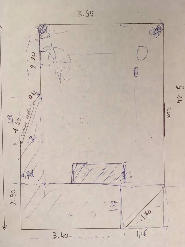

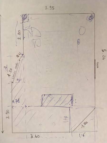

Anche solo per questa ragione ho sempre schivato la cosa. Impostare le misure della mia stanza, con 7 lati (quasi 8 ) + un camino. La vedo una bella rogna. 🙂
https://melius.club/topic/169-su-atc-pmc-e-sui-diffusori-attivi-in-generale/page/71/#findComment-334017
@naim il problema non sono tanto le misure bensi la modellizzazione. I modelli per cui i modi sono le soluzioni (autovalori) della equazione FEM (finite element modeling vado troppo sulla matematica e qui mi fermo) si semplificaano nella formula di Hertz solo quando la stanza e' rettangolare. altrimenti bisogna usare programmi come ramsete o odeon che calcolano le equazioni differenziali a partire dalla dimensione della stanza. Questi sono programmi costosi e professionali che vengono utilizzati per progettare architetture anche grandi destinate all'ascolto della musica o del parlato: tiwni presente che la room acoustic e' differente nell'approccio a seconda della dimensione del locale
A questo punto, poiche predire il funzionamento dell'ambiente chiuso e' molto complicato  si misura con REW o simili.
REW fornisce anche un programma di modelin
Concludendo ha assolutamente senso eseguire misure acustiche, a maggior ragione se la stanza e' di geometria non rettangolare e/o si frappongono ostacoli importanti al campo sonoro
https://melius.club/topic/169-su-atc-pmc-e-sui-diffusori-attivi-in-generale/page/71/#findComment-334053
Dicevo però che è complicato.
In ogni caso ho la fortuna che quell'ambiente, credo proprio grazie alle misure irregolari, ha sempre avuto un'acustica piacevole, fin dai tempi in cui ci ''abitava'' lo Steinway a mezza coda di mia mamma, prima che traslocasse nell'altra casa e lasciasse il campo alle mie elettroniche. Ho anche un'altezza di 308 centimetri (tutto strano).

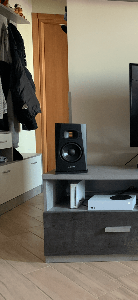

Ciao a tutti.
Ieri mi sono arrivate queste
se qualcuno mi conosce sul forum sono un appassionato cuffiofilo che ogni tanto si diverte a testare i mini monitor da studio per motivi legati all’utilizzo di produzione musicale Home. Suono e ogni tanto registro qualcosa. Niente di professionale comunque.
Ho una piccola postazione con un Mac , alcuni oggetti Pro e tutto l’ambaradan per la chitarra.
Purtroppo attualmente vivo in un piccolo appartamento e per quanto riguarda i i diffusori non mi posso permettere SPL elevate
detto questo dopo aver provato negli ultimi mesi varie soluzioni tra i 300 e i 1000 euro
mi sono arrivate queste. Parliamo delle Adam T5V dal costo che si aggira sui 350 euro la Coppia. È il primo che provo con tweeter a nastro. Non conoscevo questa soluzione e non sapevo che ci fossero monitor entry con queste caratteristiche.
intanto c’è da dire che non suonano assolutamente come casse aventi un cono da 5 pollici . Scendono fino ai 45 Hz con disinvoltura Mentre altri speaker con lo stesso cono e dal prezzo superiore non si avvicinano neanche.
Il tweeter a nastro è lo stesso che si trova nelle soluzioni molto più costose. Ora non so dove di preciso dove si trovi il taglio del crossover ma all’ascolto ho notato una resa pulitissima e fluida sulle voci e alti cristallini ma per niente affaticanti
In generale mi sta piacendo tantissimo il suono Adam e il fatto che siano così piccole,  ben suonanti con una cosi ottima resa sui medi mi ha fatto accendere una lampadina..
e infatti sto pensando di crearci attorno un sistemino Dolby Atmos e di usarle come frontali.. 😁
per il pc ci ho rinunciato , tanto suona tutto male e continuerò a strimpellare in cuffia
Per le pazzie vere e proprie il mio appartamento non lo permette (anche i vicini e il portafogli 😅
In ogni caso, anche a dispetto di ciò che è stato pubblicato qui(tutto da sbavo comunque) sotto i 500 euro non c’è niente di meglio
ho provato alcune cose passive nella stessa fascia di prezzo è queste sono risultate sempre migliori.
