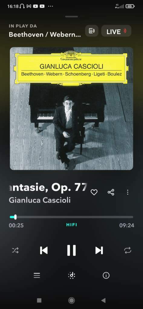

Ecco questo citato da Mozarteum è un bell'esempio di pianoforte realistico anche nelle dinamiche..
La questione non facile non è tanto la dinamica che può essere raggiunta un maniera relativamente semplice quanto non farti scoppiare la testa a volumi realistici .
Ho l'impressione che il primo pezzo cioè la fantasia sia registrato decisamente meglio degli altri...

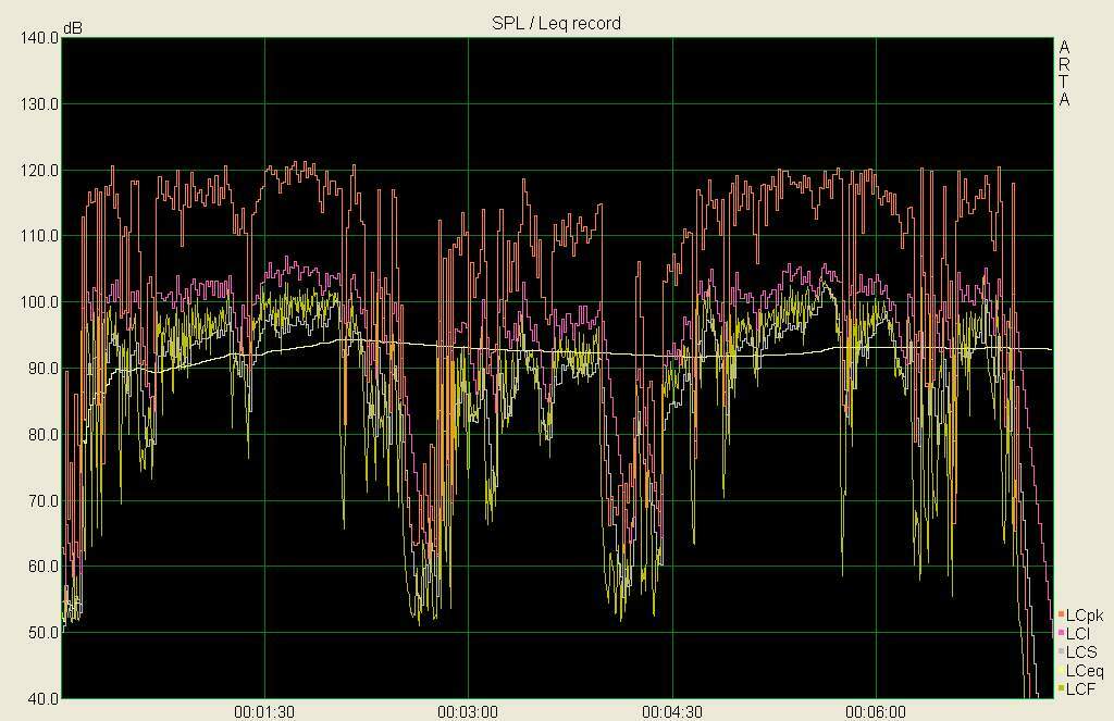

Questa è una rilevazione fonometrica a casa mia durante il brano di batteria DRUM della Sheffields Records
Osservare la linea continua gialla, che indica il livello Leq, e quella in alto che supera di appena i 120 dB di picco massimo
Tra il livello medio Leq e il picco ci sono 26 dB di differenza
La rilevazione è stata effettuata alla distanza di ascolto
Che detto in parole povere significa che se stai ascoltando in media con 2,5 watt te ne servono 1000 per superare indenne il picco ed un sistema capace di sopportarli senza compressione. La dinamica mi pare  ancora sotto gli 80 db, mi pare fosse 75 o 77 db. Tra l'altro è un disco che su quasi tutti gli impianti suona piano, troppo piano, i 120 db per sentirlo come si deve servono tutti.
