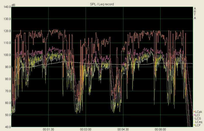

1 ora fa, ilmisuratore ha scritto:
Questa è una rilevazione fonometrica a casa mia durante il brano di batteria DRUM della Sheffields Records
Osservare la linea continua gialla, che indica il livello Leq, e quella in alto che supera di appena i 120 dB di picco massimo
Tra il livello medio Leq e il picco ci sono 26 dB di differenza
La rilevazione è stata effettuata alla distanza di ascolto
Ci sono voluti oltre 10 anni ma alla fine dite le stesse cose che dicevo io...120 db di SPL Max con bassa distorsione (per i picchi dinamici) sono requisito necessario.

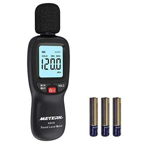

Il fonometro è quello in foto. I diffusori sono una coppia di Klipsch La Scala, in questo momento sono amplificate in biamplificazione con una coppia di Galactron MK2161. In questo momento sto ascoltando Bach "Il clavicembalo ben temperato" e il livello oscilla intorno ai 70 dB
Con rumore bianco registrato a -10 dB e il pre (un Luxman AT3000 passivo a trasformatori e con volume a scatti per dB) a volume a -40 ad 1 metro il fonometro segna 76 dB con un solo canale. Con volume a -30/-26 dovremmo essere a circa  100 dB di picco, non credo che un pianoforte vada molto oltre.
