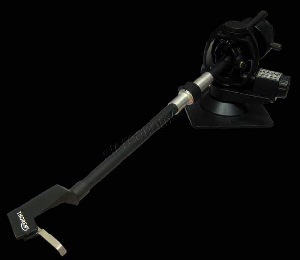

bic196060 Inviato 7 Novembre 2023 Condividi Inviato 7 Novembre 2023 In sintesi: TD125 meglio del TD126 TD320 meglio del TD160 TD520 meglio di tutti (anche col braccio Thorens TP90L da 12"...se poi uno ci mette un iconico SME da 12", ma non è detto che suoni meglio del TP90 che è il miglior braccio fatto da Thorens) I TD124 a puleggia non mi esprimo, e comunque le richieste sono al di fuori di logica. Il tutto IMO Link al commento https://melius.club/topic/16987-thorens-meglio-il-125-o-il-126/page/2/#findComment-1008676 Condividi su altri siti Altre opzioni di condivisione...

bic196060 Inviato 7 Novembre 2023 Condividi Inviato 7 Novembre 2023 @max56 non ho una opinione sul braccio mission, so che thorens sui td320/520 monto' prima un certo braccio e solo successivamente sviluppo' il tp90 in versione normale e lunga. Io ho il td520 col tp90l da 12" e considero l'insieme di grande livello. Il tp90 è considerato un ottimo braccio. 1 Link al commento https://melius.club/topic/16987-thorens-meglio-il-125-o-il-126/page/2/#findComment-1008705 Condividi su altri siti Altre opzioni di condivisione...

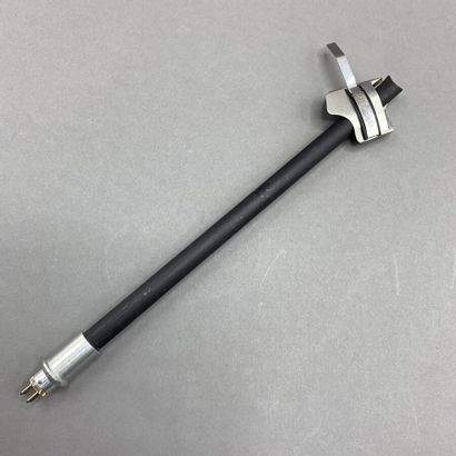

long playing Inviato 7 Novembre 2023 Condividi Inviato 7 Novembre 2023 @max56 1 ora fa, max56 ha scritto: tra il braccio Mission cyrus ( tanti scrivono "solitaire" ) del 321 e il braccio di serie Thorens del 320 = quali differenze ? quale migliore dei due ? Solitaire? Questo e' il nome di una testina MM prodotta dalla Mission. Per Mission Solitaire s'intende la testina quindi. Di bracci Mission prima del Cyrus c'era il 774 lc ; il Cyrus e' di fattura piu' sostanziosa con canna di diametro maggiore , sempre abbastanza universale come il 774 lc ma piu' abbinabile anche a testine meno cedevoli. Per cui , detto cio' , se si tratta del braccio Thorens TP 16 montato di serie sul 320 sicuramente e' migliore il piu' prestante e consistente Mission Cyrus Arm . Il TP 16 e' anche piuttosto leggero con massa eq. bassina attorno ai 7 grammi ed adatto quasi esclusivamente a testine piuttosto cedevoli , il Cyrus Arm e' piu' ampiamente abbinabile e regge testine anche piuttosto durette , io ci utilizzo la DL 103 senza alcun problema , suono complessivo molto buono. Ma c'e' un altro braccio Thorens il TP 90 che invece e' molto buono , di buona fattura , ha una massa eq. un po' maggiore di circa 14 gr. , offre buone regolazioni di cui quella in altezza tramite una rotellina assai pratica e funzionale. Shell staccabile tramite collarino a vite , comodo in caso di montaggi/smontaggi testina. E questo e' un braccio piuttosto appetibile che confronterei col Cyrus Arm , non saprei sinceramente qual'e' il migliore ma non mi meraviglierei se la spuntasse il TP 90. Ricordo una prova sulla rivista STEREO del 1990 , ho quel numero , del Thorens TD 2001 ( una serie di Thorens con la stessa struttura dei 300/500 ) con appunto il braccio TP 90 , la testina montata era la Stanton WOS 1. 2 Link al commento https://melius.club/topic/16987-thorens-meglio-il-125-o-il-126/page/2/#findComment-1008758 Condividi su altri siti Altre opzioni di condivisione...
max56 Inviato 7 Novembre 2023 Condividi Inviato 7 Novembre 2023 13 minuti fa, long playing ha scritto: Solitaire? Questo e' il nome di una testina MM prodotta dalla Mission. Per Mission Solitaire s'intende la testina si si mi ero confuso. grazie per la descrizione dei vari "bracci" . in due parole , scusa non me ne volere , i migliori sono il tp90 e il cyrus arm , ma se ben abbinati con la testina giusta va ben anche il tp16 e il 774..... il 321 l ho visto in vendita anche braccio Grace o Piezo pu530 o con il classico sme serie 3 PS per curiosità : come si distingue il 774 dal cyrus Arm ? ( c'è qualche sigla ? ) Link al commento https://melius.club/topic/16987-thorens-meglio-il-125-o-il-126/page/2/#findComment-1008788 Condividi su altri siti Altre opzioni di condivisione...
long playing Inviato 7 Novembre 2023 Condividi Inviato 7 Novembre 2023 @max56 1 ora fa, max56 ha scritto: ma se ben abbinati con la testina giusta va ben anche il tp16 e il 774..... Considera che il Mission 774 lc e' stato considerato il braccio economico dall'ottimo rapp.q/p universale per eccellenza adottato da molti costruttori di giradischi. Io lo tenevo su di un Systemdeck IIX Electronic e ci montavo svariate testine fra cui le top WOS 1 e Roksan Corus Black. 1 ora fa, max56 ha scritto: come si distingue il 774 dal cyrus Arm ? ( c'è qualche sigla ? ) Si distinguono con estrema facilita', Il Cyrus come ho scritto prima ha la canna di diametro sensibilmente piu' grande e reca la dicitura " Mission " di un bel rosso , mentre sul coperchio della torretta contenente l'articolazione c'e' la dicitura " Cyrus " sempre di colore rosso. Link al commento https://melius.club/topic/16987-thorens-meglio-il-125-o-il-126/page/2/#findComment-1008875 Condividi su altri siti Altre opzioni di condivisione...
