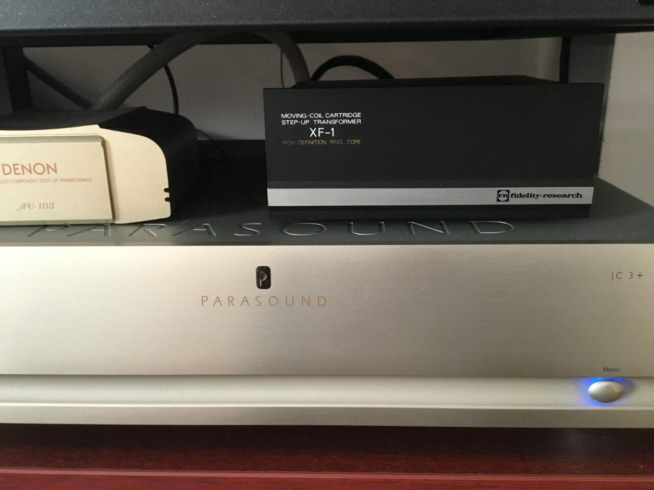

@ninomau sono contento che ti soddisfi, vedo accanto anche un ottimo au103 😉 la FR7 correttamente interfacciata, se il ordine con lo stilo, è dotata di una naturalezza estrema, ed in più, prerogative delle testine senza isteresi magnetica, è in grado di separare le voci nei cori e duetti in modo meraviglioso.. goditela
