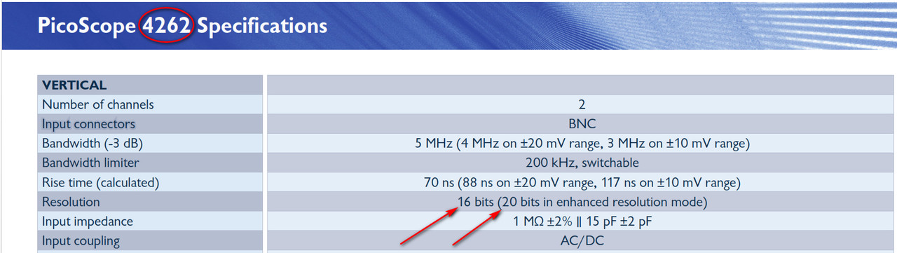

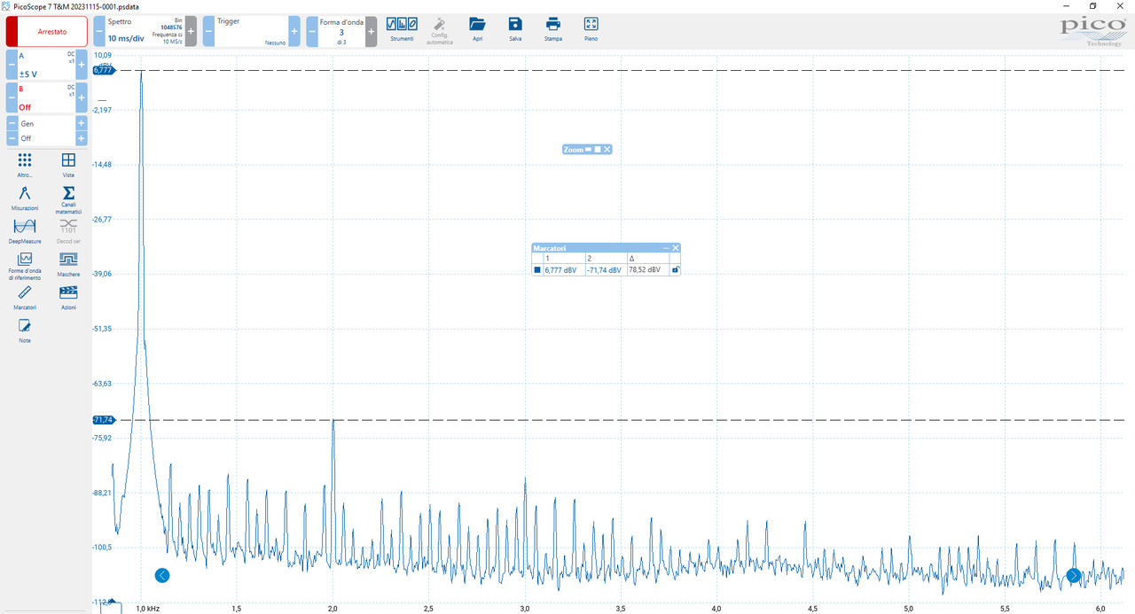

14 ore fa, Gustavino ha scritto:
dipende quale usi ...
Si, ma te sei partito con un presupposto sbagliato: ti sei lanciato direttamente dicendomi che avrei usato un analizzatore a 8 bit
Questo vuol dire semplicemente avermi preso per un dilettante allo sbaraglio [non so se intenzionalmente o meno] tipo: non capire quale strumento associare per una determinata misurazione
E vabbè, pazienza e andiamo a correggere altre inesattezze
Tra i vari [tanti] strumenti possiedo anche un oscilloscopio digitale da 16 bit [estensibile a 20 bit] capace di operare fino a <120 dBV, quindi abbondantemente sotto la nostra soglia di udibilità
Lo puoi leggere nelle specifiche
Altra inesattezza: hai cercato di associare questa misura alla mia, cosa che evidentemente c'entra poco
p.s l'ampiezza delle armoniche palesemente diversa, inoltre qui è presente una terza armonica che sovrasta la seconda
Osserva la mia e vedi se noti differenze
https://melius.club/topic/17091-limportanza-del-primo-watt-negli-amplificatori/page/25/#findComment-1026299

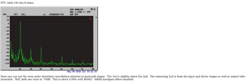

Caro, ti avevo posto un semplice dubbio ,bastava che rispondessi di averne di piu nulla di che ,non prendertela inutilmente ,pace fatta ?
Quello della 300b e' evidente che non sia il tuo Pico come e' evidente che la seconda armonica non sia la terza niente di piu banale ,siamo sempre a 70 come il tuo tipico dei single ended,  cambia solo il profilo  del pp e senza fb......
Ma certo, non sono stato in guerra con te :classic_smile:
Capita soltanto che sul ramo misurazioni/strumenti mi si va a toccare qualcosa che ritengo appartenermi come la mia famiglia
Comunque, la misurazione che ho messo è stata effettuata con 2,266 volt RMS, su 6 ohm 0,85 watt e la produzione di un armonica di secondo ordine a quasi -79 dB [circa lo 0,01% di THD] è ottima
Voglio dirti comunque una cosa molto importante visto che spesso si postano grafici di THD che riguardano un segnale stazionario sinusoidale, ecco, queste ai fini dell'analisi sugli apparecchi controreazionati o meno contano abbastanza poco
Affinchè si possa stabilire la qualità tra vari apparecchi [e l'eventuale danno della controreazione] andrebbero effettuate ALTRO tipo di misurazioni, che nel web non si troveranno mai, dunque un abbozzo si può dare, ma non in modo esaustivo
https://melius.club/topic/17091-limportanza-del-primo-watt-negli-amplificatori/page/25/#findComment-1026346

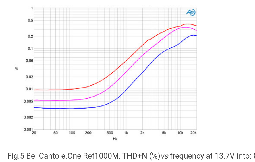

3 hours ago, faber_57 said:
 Sono un uomo debole, e non riesco a stare lontano dal mio Icepower, che non distorce nemmeno sotto tortura.
La grassa risata me la faccio io visto che non sapete neanche dove guardare :classic_biggrin:Distortion was very low in the midband and bass, particularly into high impedances, but rose in the treble (fig.5)
Belcanto Ref1000 Mk.2 class-D monoblocks ($5990/pair)
Screenshot 2023-11-26 at 14-14-37 Bel Canto Ref1000M monoblock power amplifier Measurements.png
https://melius.club/topic/17091-limportanza-del-primo-watt-negli-amplificatori/page/25/#findComment-1026634

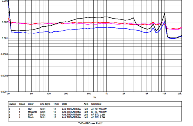

A parte che pur salendo non va oltre lo 0,4% a 15000 hz. Siamo in media allo 0,2% laddove si concentra il 90% della musica. Resta il fatto che i diffusori fanno molto peggio. Comunque 10 volte meno una 300b s.e. senza controreazione. Mica ci sono solo quelli. Qua vedi un classe d in perfetto tema col primo watt che non distorce affatto, siamo allo 0.002% a 700 mw male che vada, nemmeno a ponte a circa 2,6 watt, a qualsiasi frerquenza.
https://melius.club/topic/17091-limportanza-del-primo-watt-negli-amplificatori/page/25/#findComment-1026664
