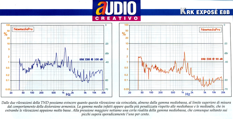

1 ora fa, ilmisuratore ha scritto:
Sugli amplificatori, se proprio si dovesse valutare la THD [con segnale di prova] lo farei con la frequenza che coincide sul minimo valore di impedenza del diffusore collegato all'amplificatore, e non con il classico 1khz
Considera che di solito il minimo valore di impedenza cade su frequenze sotto i 250hz ma lì l'orecchio umano comincia ad essere meno preciso e sensibile rispetto ai 1000hz e soprattutto 3Khz.
Curva fletcher munson
https://melius.club/topic/17091-limportanza-del-primo-watt-negli-amplificatori/page/7/#findComment-1016143

45 minuti fa, SalvoJazz ha scritto:
mi riferivo a differenze di questi ordini di grandezze per esempio, dove strumentalmente sono evidenti, ma all' ascolto le sentiresti senza sapere quale dei due ampli ha distorsione più alta?
Se parli di THD dello 0,01% [vale a dire -80 dB] allora ti dico che in cieco non riuscirei a discernerle
https://melius.club/topic/17091-limportanza-del-primo-watt-negli-amplificatori/page/7/#findComment-1016175
Il rapporto SPL/sensibilità dell'udito produce effetti diversi tra una condizione di linearità del segnale e una condizione di non linearità
Le distorsioni sono meno tollerate dal nostro udito, ovviamente nella zona di massima sensibilità emergono molto meglio rispetto alle basse frequenze
C'è anche da valutare l'aspetto temporale del segnale, se poco smorzato anche alle basse ci si accorge del degrado, l'importante è che tutto avvenga dentro una finestra di discernibilità il che vuol dire anche rispetto dei tempi d'integrazione del nostro sistema uditivo

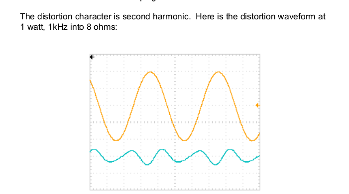

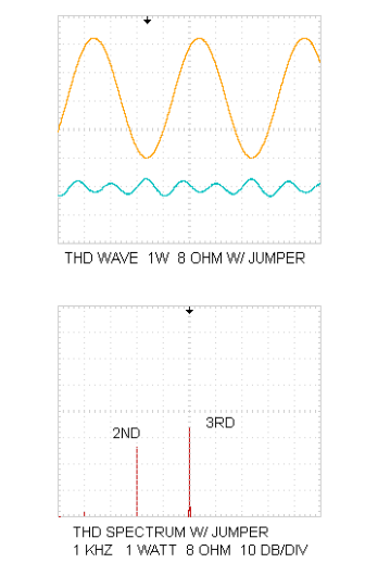

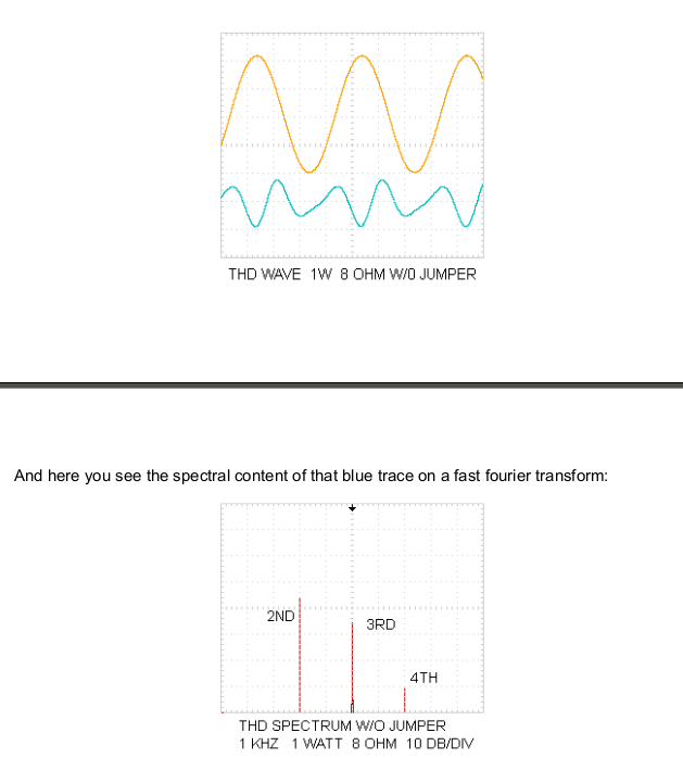

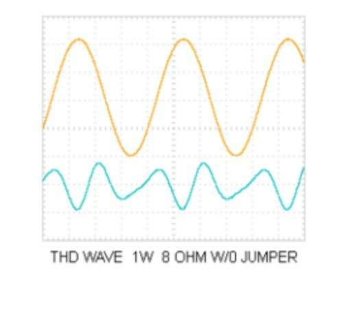

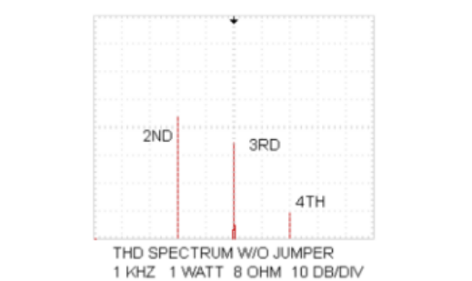

Nelson Pass...
Harmonic Distortion and Sound
Many audiophiles believe that 2nd harmonic is to be preferred over 3rd harmonic. Certainly it is simpler in character, and it is well agreed that orders higher than third are more audible and less musical. However when given a choice between the sound of an amplifier whose characteristic is dominantly 2nd harmonic versus 3rd harmonic, a good percentage of listeners choose the 3rd.
https://melius.club/topic/17091-limportanza-del-primo-watt-negli-amplificatori/page/7/#findComment-1016195
