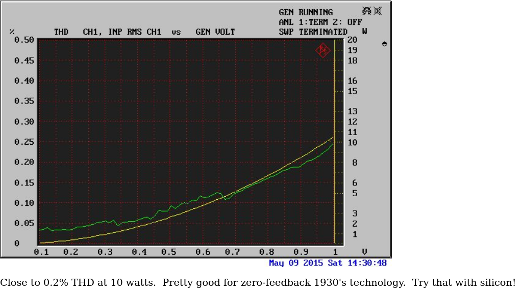

In allegato la THD vs Freq del p-p doppio di 300B che costruii e presentai su AR
Progetto impegnativo
La curva rossa è 1 w; la blu a 10 w.
Lo vedo bene su diffusori over 95 dB watt/mt

per il rapporto s/n potrei essere d'accordo specie sugli ampli a valvole ma anche lì i progetti ottimi ce ne sono.
Per la distorsione di incrocio credo che ormai sia una remota possibilità visto la tendenza ad avere una corrente di bias piuttosto alta anche negli ss
E poi si vedrebbe bene nella THD vs potenza
Walter

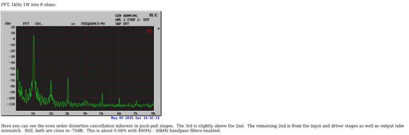

@jakob1965 Salve ,probabilmente resistivo btw standard 1w 8ohm, vedo che con lo stesso ampli stereophile con il suo simulato e'  leggermente peggiore comunque sia e' un indice .
