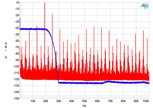

Non so se hai letto bene quello che ho riportato da Stereophile:
"elabora internamente i dati a 32 bit/768kHz . L'upsampling non può essere aggirato e non ci sono filtri o altre impostazioni regolabili dall'utente. Ciò che M2Tech ha selezionato e programmato nell'FPGA Xilinx Spartan sul circuito di Young è ciò che ottieni."
Questo significa che a prescindere dalla frequenza di campionamento e dalla risoluzione in ingresso, sempre e comunque il tuo DAC processa e converte a 32 bit/768kHz. E l'utente non ha alcuna possibilità di intervenire su questa impostazione.
Pertanto, a prescindere da quello che fai prima di inviare i dati al DAC, ascolterai sempre a 32 bit/768kHz, e non a 96kHz come sostieni.
Adesso ti è chiaro?

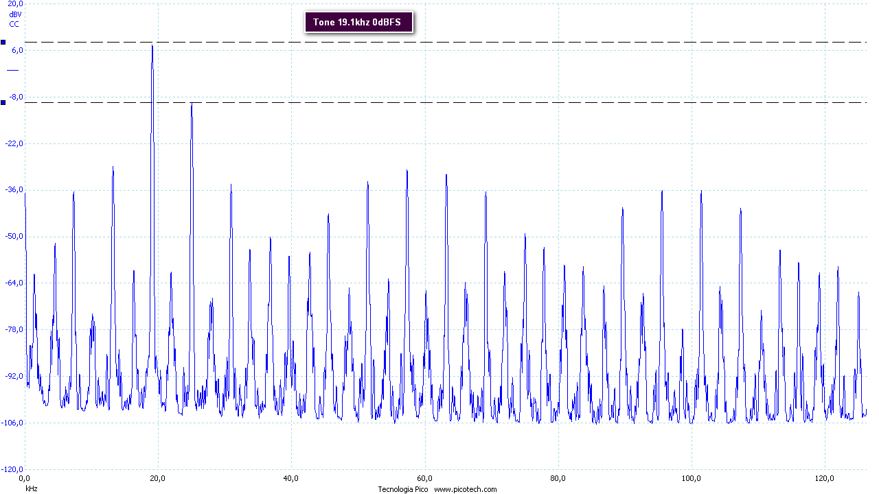

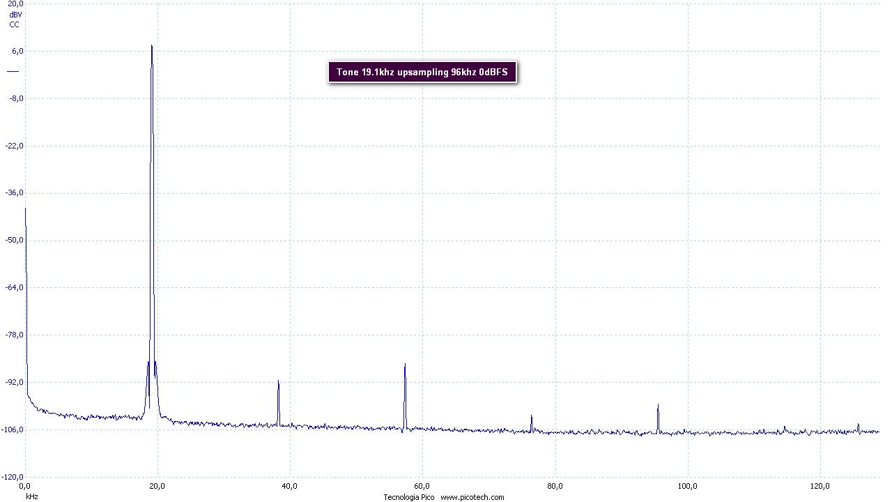

Sbagli, e mi sorprende
Non c'è un impostazione selezionabile on board nel DAC, il resampler ai files musicali glieli faccio fare io con fonti esterne tramite SOX
Se entri a 44.1 khz il DAC produce una nebbia di aliasing
Se entri a 96 khz il DAC elimina completamente i prodotti di aliasing

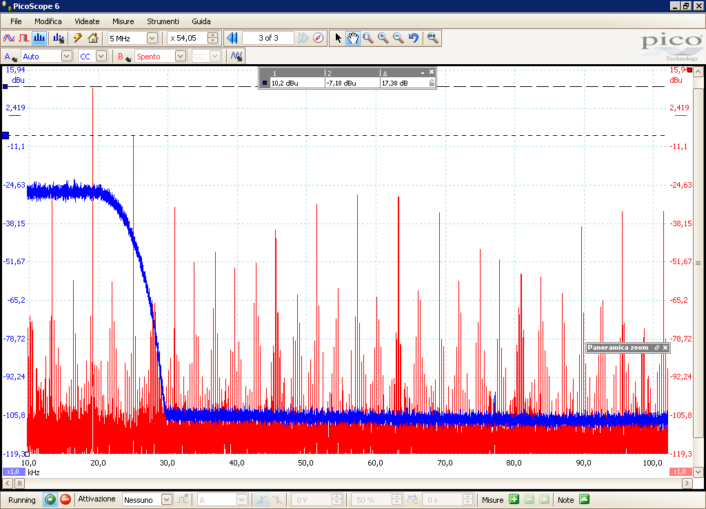

Visto che sei andato a rovistare su Stereophile perchè non osservi la misurazione dei prodotti di aliasing a 44.1 khz  ?
Io ho effettuato la stessa misurazione (ed è venuta ovviamente identica) ma quando si entra a 96 khz i prodotti di aliasing (utilizzando il medesimo stimolo) scompaiono, oltretutto, se osservi bene, anche la risposta in frequenza cambia in quanto a 44.1 khz produce in alto un movimento ondulatorio che a 96 khz scompare
Adesso ti è chiaro ?

Tu non vuoi capire (ed accettare) il fatto che entrando a 96 khz va decisamente meglio, e ci stanno pure le misurazioni
Comincio a dubitare su alcune cose su di te
Se non esistono riferimenti e numeri inizi imperterrito a chiederli (anche maleducatamente) mentre quando i numeri vengono alla luce ti arrampichi sugli specchi
Lo vedi o no che a 44.1 khz il DAC produce un altro tipo di risposta in frequenza ?????
Lo vedi o no che il DAC a 44.1 khz produce residui di aliasing ?????
Lo vedi o no che la mia rilevazione strumentale produce i medesimi risultati ??
Lo vedi o no che utilizzando una frequenza di campionamento in ingresso a 96 khz si ripuliscono tutti i residui di aliasing ????

Il fattore di sovracampionamento varia a seconda del segnale in entrata ed esce sempre a 705.6kHz (per 44kHz o multipli) o a 768kHz (per 48kHz o multipli)
Facendo l'upsampling dei files musicali a 96 khz fissi il DAC utilizzerà un filtro digitale diverso, che non ha un cut-off ripido attorno i 22050 hz (come nel caso del 16bit/44.1 khz) ma quello con pendenza molto piu blanda
Questo comporta dei miglioramenti:
1) migliora la linearità della risposta in frequenza (scompare il movimento oscillatorio tra 1khz e 20 khz)
2) migliora il filtraggio antialiasing (scompaiono i prodotti di intermodulazione del filtro che scaturiscono in banda e fuori banda udibile)
Le misure confermano

Quindi riscontri differenze all'ascolto a causa di +/- 0.1 dB di ripple nella risposta in frequenza?
Sai esattamente cos'è un aliasing nella conversione digitale analogica?
Perché dalle misure di Stereophile vedo che il tuo DAC produce una quantità industriale di distorsione di intermodulazione in banda audio (DC-20kHz con toni a 19 e 20 kHz).

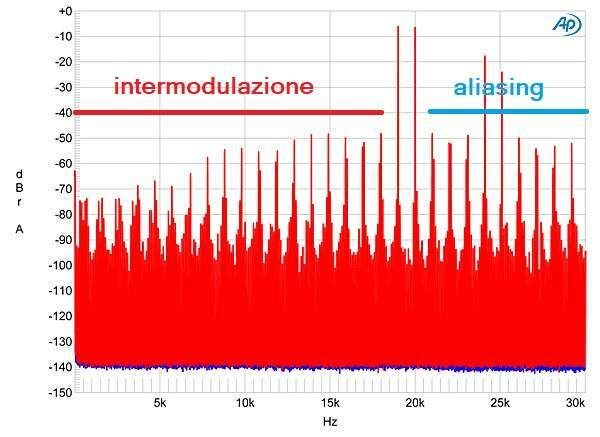

Sai che il primo aliasing dei toni utilizzati per misurare la distorsione di intermodulazione (19 e 20 kHz) si trovano a 41,05 e 42,05 kHz e non in banda audio?
Se lo sai, cosa ne deduci?

Che tutto il resto appartiene alla distorsione del filtro nel momento in cui i segnali puri raggiungono ampiezze prossime allo 0dBFS, e che questi prodotti intermodulano fino a sporcare la banda udibile
Tale prova fu condotta specificamente con altri toni a diverse ampiezze
Con i segnali musicali NON accade nulla di ciò che vedi, nulla
Ma siccome la mia mente mi ha fatto pensare che se per qualche ragione si sarebbe manifestato un segnale con nota tenuta a quella specifica frequenza l'ho voluto fare di piacere

Quindi sarebbe l'aliasing oltre 40kHz che sporca la banda audio fino a produrre una distorsione di intermodulazione definita "poor" da Stereophile?
Sei sicuro?
Per le mie limitate conoscenze nutro qualche dubbio, però cercherò di capire. Sai spiegarmi dal punto di vista fisico-elettronico come si verifica questo fenomeno?

Allora provo a spiegarlo io per quel poco che ne so.
Gli aliasing, per definizione, sono un effetto per cui nel campionamento di un segnale analogico possono comparire nello spettro del segnale campionato segnali estranei (segnali di a.), di frequenza non compresa tra quelle proprie dello spettro del segnale, che producono un errore ( errore di a.).
Quindi gli aliasing per definizione si collocano fuori dalla banda audio, dato che il teorema del campionamento di Nyquist-Shannon ("per campionare un segnale a banda finita senza perdita di informazione, bisogna campionarlo con frequenza almeno doppia della frequenza della componente spettrale del segnale informativo a frequenza più elevata") viene chiaramente rispettato con un campionamento a partire da 44.1 kHz (il primo aliasing si troverà ad una frequenza minima di 44.1/2 ovvero a 22,05 kHz).

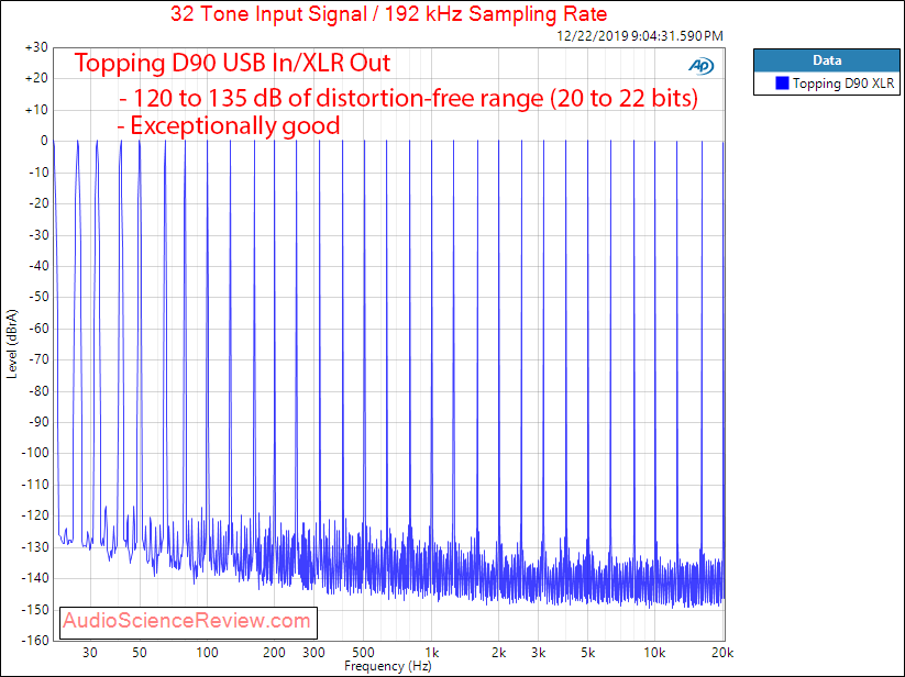

Pertanto si può ragionevolmente assumere che il problema nel tuo DAC risiede nell'elevata distorsione di intermodulazione intrinseca in banda audio, che ovviamente si ripercuote anche sugli aliasing al di fuori della banda audio.Ad esempio, un prodotto di intermodulazione a 18kHz inevitabilmente produrrà un aliasing a 40.05 kHz (18 + 22.05 kHz).
Infatti nella misurazione della distorsione di intermodulazione su 32 toni per questo DAC non si evince alcun fenomeno di distorsione in banda audio, pur essendoci comunque aliasing intrinseci del processo di conversione più o meno lontani dalla banda audio. E gli aliasing saranno posizionati sempre più lontani man mano che aumenta la frequenza di campionamento. Infatti la conversione delta-sigma li sposta lontanissimi dalla banda audio (minimo a 1.4 MHz con formati DSD64).
La conclusione è quindi che per fare in modo che il DAC non venga influenzato dagli aliasing della conversione bisogna utilizzare frequenze di campionamento le più alte possibili, e non certo 96kHz arbitrari.
