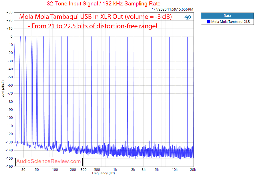

Il 14/11/2023 at 19:45, ilmisuratore ha scritto:
In generale al salire troppo della frequenza di campionamento peggiorano le performances
Alla fine però devo anche correggere un'affermazione che non trova alcun fondamento scientifico, tanto più che non è possibile generalizzare a prescindere dall'architettura del DAC.
Teoricamente, se il DAC è ben progettato, è l'esatto opposto, dal momento che aumentando la frequenza di campionamento (a parità di risoluzione in bit) gli aliasing di conversione vengono sempre più allontanati dalla banda audio.
La teoria trova conferma empirica nelle misure eccezionali di questo DAC che converte a 100MHz https://www.audiosciencereview.com/forum/index.php?threads/mola-mola-tambaqui-dac-and-streamer-review.10770/
Mola Mola Tambaqui USB DAC Streamer Headphone Amplifier Multitone Audio Measurements.png
https://melius.club/topic/17096-i-dac-hanno-un-punto-di-lavoro-preferito/page/4/#findComment-1117525
E lo stesso esempio che si sta facendo con lo Young, che usa 768 khz
La misura che hai postato tratta uno stimolo a 192 khz, dovresti cercare qualcosa con uno stimolo a 384 khz e vedere cosa succede, almeno in quell'apparecchio costosissimo
Su altri piu economici le frequenze dei file musicali campionate oltre i 192 khz non apportano miglioramenti, e se non è per i residui di aliasing, lo è per la distorsione rumore in generale :classic_dry:

5 minuti fa, ilmisuratore ha scritto:
Ecco, adesso cominci a ragionare un pò meglio (anche se concludi male)
La "spiegazione" che hai copiato (la prima parte sulla Treccani e la seconda parte su Wikipedia) può anche convincermi perchè anche se non con frasi tue il concetto spiegato è congruo con quanto già ero a conoscenza
Se ti parlo da sempre di filtro digitale, vuol dire che ho individuato anch'io il problema che risiede in questo specifico apparecchio, ed è appunto come hai sottolineato in questa parte del successivo discorso: si, è proprio cosi, il filtro digitale lavora meno bene alle frequenze di campionamento a 44.1 khz e molto meglio se si entra a 96 khz, ma non da creare alcun problema, nessuno, per cui se li avesse creati ci avrei messo un microsecondo a gettarlo nella spazzatura
A 96 khz fissi in ingresso produce prestazioni ottime, confrontate con altri apparecchi non ha mai ceduto il passo a nessuno, tant'è che non nutro alcun interesse (al momento) di andarlo a sostituire per qualcosa che alla fine suonerà uguale ed in modo indistinguibile
Premesso che non ho bisogno di copiare perché a differenza di te conosco la teoria ed anche un po' di elettronica poiché mi progetto i DAC da solo, se copio qualcosa è perché faccio molto prima rispetto a riscriverlo completamente.
Mentre tu evidentemente non la conosci dato che affermi "In generale al salire troppo della frequenza di campionamento peggiorano le performances", quando invece è l'esatto opposto.
Detto questo, dalle misure, visto che ti accanisci regolarmente contro chi invece si basa sull'ascolto, il tuo DAC non è molto performante rispetto ad esempio al Topping D90 che tra l'altro costa anche meno.
Quindi scrivere che il tuo DAC (M2Tech Young) "produce prestazioni ottime, confrontate con altri apparecchi non ha mai ceduto il passo a nessuno" è una presunzione che non si addice a chi professa le misure come verità assoluta.
Almeno dovresti scrivere "a mio parere soggettivo" prima di sentenziare, altrimenti devi accanirti contro te stesso esattamente come fai co gli altri.

Ti rendi conto che stai facendo disinformazione scientifica?
Pensi che chi legge sia perfettamente idiota da tenere in considerazione le tue sentenze esattamente opposte alla matematica, alla fisica e all'elettronica?
Oppure fai finta di non capire per non dover ammettere di aver scritto una chiara inesattezza?
Te lo ripeto per l'ultima volta e poi mi arrendo, mi dispiace soltanto che chi legge pochi commenti potrebbe essere fuorviato dalle tue sentenze palesemente errate:
Hai capito che tutti i DAC che usano integrati SABRE (la maggioranza tra quelli sul mercato) convertono a frequenze che vanno da 25 a 100 MHz? E misurano tutti eccellenti (RME, Benchmark, Topping e via dicendo).
Abbi almeno il buon senso di correggere le inesattezze che hai scritto, come quella che sto citando.
https://melius.club/topic/17096-i-dac-hanno-un-punto-di-lavoro-preferito/page/4/#findComment-1117642
