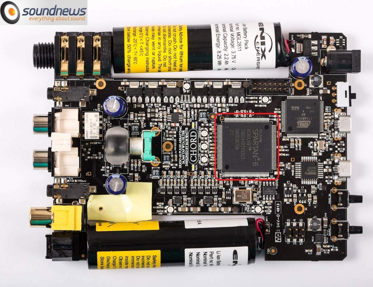

4 ore fa, home ha scritto:
Dell'approccio proprietario dei DAC Chord cosa ne pensate? E dei filtri DSP che permette di applicare?
I Chord, come altri, non usano DAC integrati, ma si affidano alla tecnologia a componenti discreti.
Il loro approccio è quello di usare un FPGA per la conversione e pilotare con questo direttamente una rete resistiva, che dall'immagine sembrerebbe un FIRDAC a 8 taps.
Vedo anche che usano un solo oscillatore per entrambe le famiglie di frequenza di campionamento, quindi probabilmente usano un ASRC (Asynchronous Sample Rate Converter) oppure un PLL (Phase Locked Loop) per ottenere le giuste frequenze di master clock delle due famiglie.
Dalle misure di ASR, per quanto possono valere, misurano molto bene.
Non li ho mai ascoltati, quindi non posso esprimere un parere soggettivo, tuttavia la tecnologia che usano non mi convince appieno per almeno due motivi:
- le uscite di un FPGA (Spartan-6 nell'Hugo) solitamente sono molto cariche di errori temporali (jitter) e questo viene inevitabilmente trasmesso alla rete di resistenze
- nel caso abbiano usato un PLL, anche questo normalmente aggiunge molto jitter
Per chi si affida totalmente alle misure è un DAC eccellente, ma dato che è anche costoso, personalmente vorrei ascoltarlo prima di comprarlo.
https://melius.club/topic/17096-i-dac-hanno-un-punto-di-lavoro-preferito/page/6/#findComment-1118592
