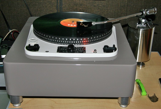

@cactus_atomo cmq io questa cosa della precisione dei motori sincroni nn l'ho ben capita...il mio garrard sembra molto sensibile alle fluttuazioni della tensione di rete: basta accendere un apparecchio elettrico di buono spunto in casa per vedere come la cosa porti ad una alterazione nel pitch. Ho chiesto a Simone Lucchetti il quale mi ha confermato la estrema sensibilità del garrard alla rete elettrica, dicendomi che la cosa nn produce alterazioni significative nella riproduzione sonora. In sostanza non ho ancora capito se questo tipo di motori apportano un vantaggio o uno svantaggio; cmq chiederò a lucchetti con il quale dovremmo vederci dopo la metà di maggio per la puleggia ed una revisione del gira.
