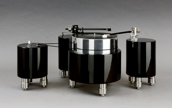

flamenko Inviato 3 Aprile 2023 Condividi Inviato 3 Aprile 2023 Link al commento https://melius.club/topic/1723-giradischi-torqueo-audio/page/55/#findComment-791818 Condividi su altri siti Altre opzioni di condivisione...
alexis Inviato 3 Aprile 2023 Condividi Inviato 3 Aprile 2023 @nixie magari se tu potessi farlo per sicurezza con un trasformatore piu grosso... a misura del trorqueo ( tipo 50 W) luigi e io saremmo ben contenti di ordinartene due esemplari.. @luigi61 giusto? Link al commento https://melius.club/topic/1723-giradischi-torqueo-audio/page/55/#findComment-791846 Condividi su altri siti Altre opzioni di condivisione...
nixie Inviato 3 Aprile 2023 Condividi Inviato 3 Aprile 2023 @flamenko Ma cosa ci azzecca,stiamo parlando di lavori a livello hobbystico e tu mostri la foto di un gira da 40K€,beato te se lo possiedi. Link al commento https://melius.club/topic/1723-giradischi-torqueo-audio/page/55/#findComment-791848 Condividi su altri siti Altre opzioni di condivisione...
