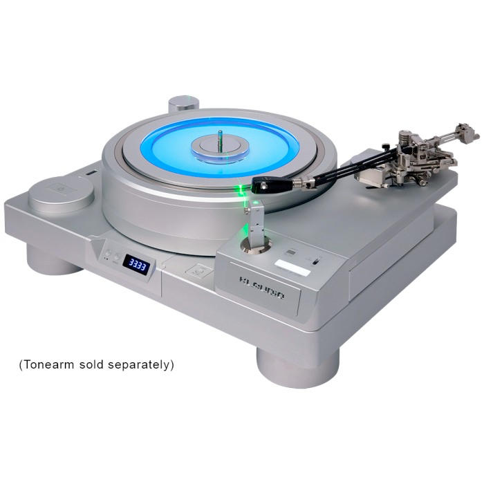

alexis Inviato 3 Aprile 2023 Condividi Inviato 3 Aprile 2023 @nixie vorrbbe un Torqueo pure lui, e lo capisco... 1 Link al commento https://melius.club/topic/1723-giradischi-torqueo-audio/page/56/#findComment-791864 Condividi su altri siti Altre opzioni di condivisione...
nixie Inviato 3 Aprile 2023 Condividi Inviato 3 Aprile 2023 @alexis I trasformatori sono da 80VA,Il motore del Lenco, benche non sia costruito come l opera d arte del Torqueo, è abbastanza grosso,ma non si possono fare le cose a lume di naso. Link al commento https://melius.club/topic/1723-giradischi-torqueo-audio/page/56/#findComment-791865 Condividi su altri siti Altre opzioni di condivisione...
alexis Inviato 3 Aprile 2023 Condividi Inviato 3 Aprile 2023 @nixie se tu fossi disposto a spedirmelo a mie spese lo provo volentieri e se funziona, se tu fossi disponibile, te ne ordinerei volentieri un esemplare.. ( ma conoscendo luigi.. penso si accoderebbe volentieri...) quando avevo il 930 feci analoga operazione con il siemens micromaster, eliminando in un solo colpo freno meccanico con feltro imbevuto d'olio ( una barbaria...) e condensatore di simulazione terza fase.. la frequenza era regolabile se ben ricordo con scattini di decimi di Herz, e funzionava perfettamente.. e zero vibrazioni... Link al commento https://melius.club/topic/1723-giradischi-torqueo-audio/page/56/#findComment-791874 Condividi su altri siti Altre opzioni di condivisione...
flamenko Inviato 3 Aprile 2023 Condividi Inviato 3 Aprile 2023 9 minuti fa, alexis ha scritto: vorrbbe un Torqueo pure lui, .......e poi pormi il problema di farlo girare a 33,33........... 1 Link al commento https://melius.club/topic/1723-giradischi-torqueo-audio/page/56/#findComment-791879 Condividi su altri siti Altre opzioni di condivisione...
nixie Inviato 3 Aprile 2023 Condividi Inviato 3 Aprile 2023 @alexis Mi metti un attimo in difficoltà,mi sono costruito per me diversi oggetti,ma mai ho pensato di replicarli per altri e non perchè sono geloso,tuttaltro,ma perchè ho sempre avuto il timore che se per me andavano bene, forse per gli altri non erano all altezza,sono un poco strano lo sò,comunque dammi un attimo per pensarci,ti contatto in privato. Link al commento https://melius.club/topic/1723-giradischi-torqueo-audio/page/56/#findComment-791933 Condividi su altri siti Altre opzioni di condivisione...
alexis Inviato 3 Aprile 2023 Condividi Inviato 3 Aprile 2023 @nixie nessunissimo stress of course... sempre se ti va :-) grazie comunque per il contatto via PM Alessandro 1 Link al commento https://melius.club/topic/1723-giradischi-torqueo-audio/page/56/#findComment-791946 Condividi su altri siti Altre opzioni di condivisione...
Boulder72 Inviato 3 Aprile 2023 Condividi Inviato 3 Aprile 2023 @nixie solo per capirsi è tipo questo? http://www.swissonor.ch/pdf/RT_e.pdf tks Link al commento https://melius.club/topic/1723-giradischi-torqueo-audio/page/56/#findComment-792147 Condividi su altri siti Altre opzioni di condivisione...
alexis Inviato 3 Aprile 2023 Condividi Inviato 3 Aprile 2023 @Boulder72 assolutamente no… per cambiare lo speed di un motore sincrono cambiare il voltaggio non cambia nulla, bisogna intervenire sulla fx di rete Link al commento https://melius.club/topic/1723-giradischi-torqueo-audio/page/56/#findComment-792262 Condividi su altri siti Altre opzioni di condivisione...
luigi61 Inviato 3 Aprile 2023 Autore Condividi Inviato 3 Aprile 2023 Certo, ci sono anch’io!! Sono molto interessato al controller realizzato da @nixie Vorrei però capire meglio come si applicherebbe al Torqueo, che ha le due velocità regolate da due puleggie distinte. Link al commento https://melius.club/topic/1723-giradischi-torqueo-audio/page/56/#findComment-792429 Condividi su altri siti Altre opzioni di condivisione...
nixie Inviato 4 Aprile 2023 Condividi Inviato 4 Aprile 2023 @luigi61 Il Lenco ha una sola puleggia che scorre su di un albero conico e per trovare le velocità giuste devi regolare dei fermi che poi tanto precisa è un poco difficile trovare,perciò con l alimentatore ho messo la puleggia fissa su circa 33 giri(ho un PTP5) e dai potenziometri regolo la frequenza fino atrovare le velocità giuste(33/45 giri),tu invece con due pulegge e relativi alberi con diametri diversi sei molto più preciso,cosicche ti basterebbe un alimentatore con frequenza fissa a 50Hz ,il vantaggio è che che hai una sinusoide pulita dalle spurie di rete come pure la tensione di alimentazione.Scusami se non mi fossi spiegato bene. 1 Link al commento https://melius.club/topic/1723-giradischi-torqueo-audio/page/56/#findComment-792483 Condividi su altri siti Altre opzioni di condivisione...
alexis Inviato 4 Aprile 2023 Condividi Inviato 4 Aprile 2023 @nixie No ci vorrebbe un 50 Hz con qualche decimale regolabile in salita e in discesa :-) così come fa la Torqueo stessa, solo che l’alimentatore originale, sicuramente eccellente, ha dei costi parecchio alti.. Link al commento https://melius.club/topic/1723-giradischi-torqueo-audio/page/56/#findComment-792534 Condividi su altri siti Altre opzioni di condivisione...
nixie Inviato 4 Aprile 2023 Condividi Inviato 4 Aprile 2023 @alexis Intendevo un 50Hz non fisso come regolazione,ma solo con un potenziometro di regolazione nel range dei 50Hz,avendo il Torqueo due pulegge e che non ne ero a conoscenza. 1 Link al commento https://melius.club/topic/1723-giradischi-torqueo-audio/page/56/#findComment-792826 Condividi su altri siti Altre opzioni di condivisione...
alexis Inviato 4 Aprile 2023 Condividi Inviato 4 Aprile 2023 @nixie certo, esattamente cosi.. 50 hz e dintorni :-) Link al commento https://melius.club/topic/1723-giradischi-torqueo-audio/page/56/#findComment-792842 Condividi su altri siti Altre opzioni di condivisione...
nixie Inviato 4 Aprile 2023 Condividi Inviato 4 Aprile 2023 @alexis Più semplice,un componente meno anzi due,oltre che a un potenziometro non servirebbe nemmeno il commutatore.Semplice modifica Link al commento https://melius.club/topic/1723-giradischi-torqueo-audio/page/56/#findComment-792874 Condividi su altri siti Altre opzioni di condivisione...
luigi61 Inviato 4 Aprile 2023 Autore Condividi Inviato 4 Aprile 2023 @nixie sei un grande! Ci sentiamo in privato. Se, quando hai tempo, ti venisse voglia di realizzare un paio di controller, troveranno casa facilmente Link al commento https://melius.club/topic/1723-giradischi-torqueo-audio/page/56/#findComment-792886 Condividi su altri siti Altre opzioni di condivisione...
