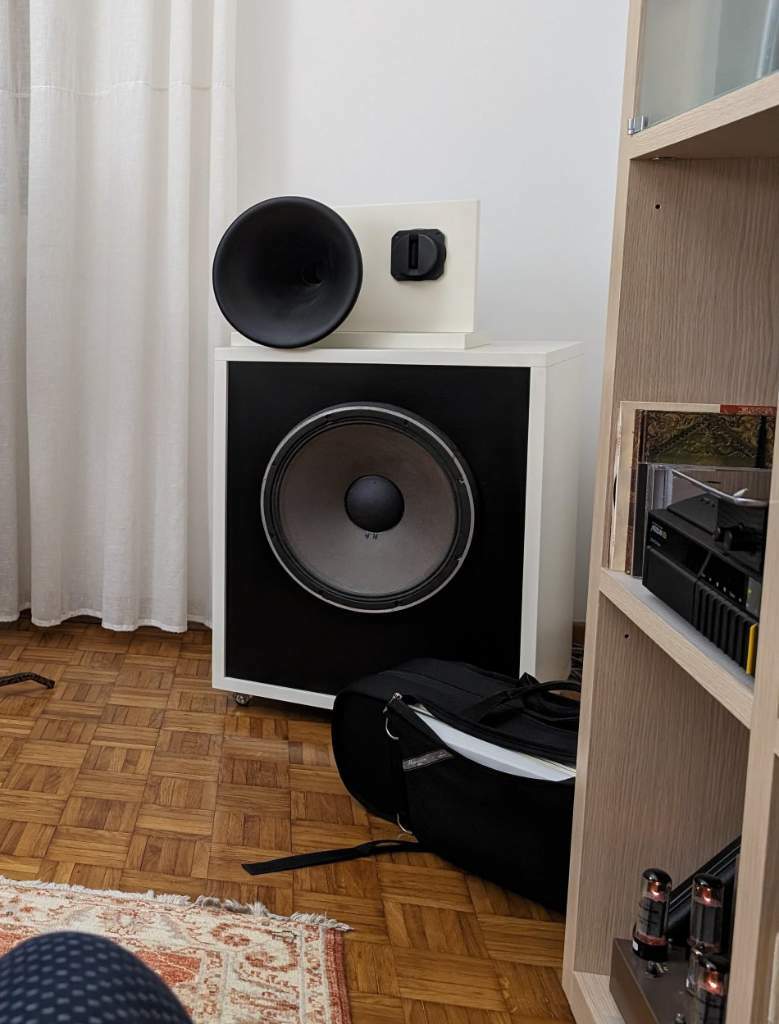

Ashareth Inviato 1 Dicembre 2023 Condividi Inviato 1 Dicembre 2023 10 metri quadrati non sono tanti ma potrebbero essere sufficienti Dovessi riscontrare un eccessio di bassi-mediobassi addossandole al muro (e magari pure verso l'angolo) prova a tappare il reflex, quello aiuta ad asciugare un po'. Anche usare degli stand aiuta, tenerle a pavimento tende a ingrossare un po' il suono. Avevo le Berkeley in 15mq e problemi non ne davano (ma ad onor del vero non erano addossate alla parete di fondo) Link al commento https://melius.club/topic/17353-posizionamento-tannoy-cheviot/#findComment-1031697 Condividi su altri siti Altre opzioni di condivisione...

Ashareth Inviato 1 Dicembre 2023 Condividi Inviato 1 Dicembre 2023 52 minuti fa, Gici HV ha scritto: ..si corre il rischio di avere un ascolto simil nearfield o in mono.. ...e il problema sarebbe?* Molto spesso il posizionamento dei diffusori da stand (distanze dalle pareti, etc) e' molto piu' critico che non per diffusori grandi. Mai metterei dei bookshelf addossati al muro, il risultato farebbe 99 su 100 schifo. Ma per un diffusore abbastanza grande e dal baffle larghino, e' meno problematico *dicevo cosi' per scherzare solo perche' ho un impianto mono :-) Link al commento https://melius.club/topic/17353-posizionamento-tannoy-cheviot/#findComment-1032009 Condividi su altri siti Altre opzioni di condivisione...
spersanti276 Inviato 1 Dicembre 2023 Condividi Inviato 1 Dicembre 2023 8 minuti fa, Ashareth ha scritto: *dicevo cosi' per scherzare solo perche' ho un impianto mono :-) Caspita, complimenti, come ai vecchi tempi delle Quad corner ribbon (ma quanto erano belle!) e dei primissimi impieghi delle esl 57... 1 Link al commento https://melius.club/topic/17353-posizionamento-tannoy-cheviot/#findComment-1032026 Condividi su altri siti Altre opzioni di condivisione...
Gici HV Inviato 1 Dicembre 2023 Condividi Inviato 1 Dicembre 2023 1 ora fa, Ashareth ha scritto: dicevo cosi' per scherzare solo perche' ho un impianto mono :-) Mono?? Bello il diffusore, presumo sia DIY, peccato che manchi il fratello..😊 Link al commento https://melius.club/topic/17353-posizionamento-tannoy-cheviot/#findComment-1032069 Condividi su altri siti Altre opzioni di condivisione...
