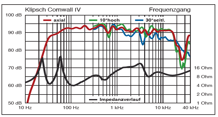

mla Inviato 7 Dicembre 2023 Condividi Inviato 7 Dicembre 2023 Questa discussione è interessante, nel weekend lungo (ri)farò qualche prova, possibilmente più mirata, dato che i miei diffusori di impedenza nominale a 8 hanno il minimo a 4 a circa 35Hz e 100Hz. Ero convinto di avere trovato la quadra con l'uscita a 4, ma voglio rimettere il discussione il tutto, tanto per "togliermi la sete col prosciutto". Link al commento https://melius.club/topic/17454-gioie-e-dolori-degli-autoformer/page/3/#findComment-1037558 Condividi su altri siti Altre opzioni di condivisione...
