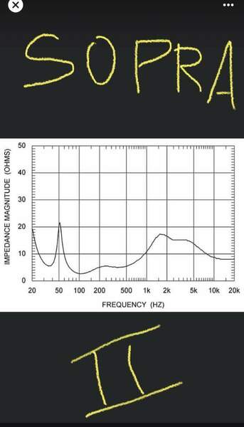

Quindi io che ho il 462 collegato alle Focal Sopra II che hanno un minimo di impedenza a 3,2 ohm sarebbe meglio collegarle sull’uscita 4ohm? Grazie

5 ore fa, Contemaux ha scritto:
La focal indica di dover utilizzare un'uscita ad 8 ohm, ho provato sia la 4 che la 8 ohm ed alla fine ho preferito quella ad 8 ohm, più frenata e nel complesso più piacevole per i miei gusti.
Come ho detto in altre occasioni nella maggior parte dei casi dovemi è capitato di fare ascolti ho sempre preferito la 8 ohm col 99% dei diffusori provati sui finali a stato solido, a 4 a me è sempre risultato un suono più "cattivo" non in linea con il suono che a me piace di MC, ovviamente non escludo ci siano casi dove vanno bene a 4, non ho provato tutti i diffusori in commercio.
Con le Sopra 2 avendole sul mio sistema da anni ero certo 100% che andassero meglio sull'uscita 8 ohm, poi nel tuo caso stesso finale e stesso diffusore, già fosse stato un altro finale poteva pure essere, ma stesso impianto a parte il pre se la memoria non mi inganna non poteva essere altrimenti.

Se si parla dell’aspetto solo elettrico, le amplificazioni McIntosh sono state pensate per abbinarsi all’impedenza del diffusore, ma essendo questa variabile, in diverse frequenze, va valutato e provato caso per caso. Personalmente, con le Magneplanar trovo corretto l’utilizzo delle uscite a 4 ohm, mentre con le mie Sonus Faber Electa BW, l’uscita 8 ohm. Affermare che i McIntosh suonano meglio a 8 ohm, è sbagliato, perché ogni diffusore è un caso a parte.
