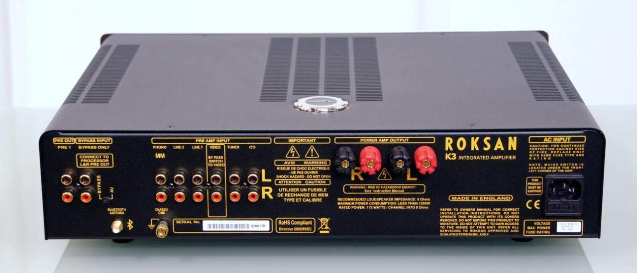

Sicuramente l'avete vista e cercata ma carico comunque la foto intera del retro.dietro-2222-2.thumb.jpg.33707e32c66abd21e34f6dd5a6ccbd83.jpg

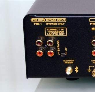

@redpepper io ho capito che se lo switch è su AV funziona l'ingresso al centro, se si bypass disattiva quello e attiva quello ingrandito nella foto precedente, ovvero il Bypass, appunto.
https://melius.club/topic/17471-da-pre-out-a-finale-nello-stesso-integrato/#findComment-1039071
@Nacchero  Quello che ho evidenziato in bold tradotto è così.
In entrambi i casi, quando si utilizza uno di questi ingressi, l'ingresso AV sulla parte anteriore deve essere selezionato.
La trovo strana anch'io come cosa però il manuale così riporta.
https://melius.club/topic/17471-da-pre-out-a-finale-nello-stesso-integrato/#findComment-1039080
No, perchè se puoi selezionare solo AV vuol dire che gli altri ingressi vanno direttamente allo stadio finale.
Puoi provare a mettere su bypass lo switch e usare un qualsiasi ingresso escluso AV e se senza cavi di collegamento tra pre out e bypass in il segnale arriva ugualmente ai diffusori non va bene per l'uso richiesto.
Ripeto mi sembra strana la cosa ma così non sembrerebbe una classica separazione pre e finale, avere lo schema aiuterebbe a capire come funziona.
https://melius.club/topic/17471-da-pre-out-a-finale-nello-stesso-integrato/#findComment-1039099
