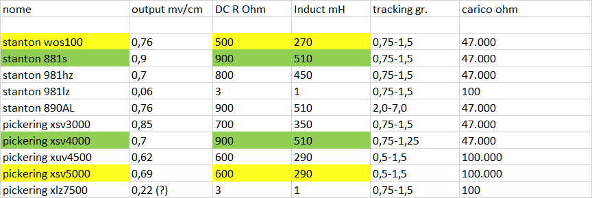

bic196060 Inviato 4 Maggio 2021 Condividi Inviato 4 Maggio 2021 La Stanton 981 sia in versione low output che High output, sono la evoluzione della 881, ma non sono identiche. I parametri di induttanza e resistenza interna sono: Come vedete la versione Low output ha caratteristiche analoghe ad una MC a bassa uscita, quella High è una normale MM. I parametri di induttanza dle motore sono una via di mezzo tra la 881 e la WOS. Gli stili sono meccanicamente intercambiabili tra loro, e suonano, ma il risultato cannibalizzando tra loro gli stili non sarà quello pensato dal progettista. Io ho la 981 Low (e anche la WOS e la 881), è una testina ECCELLENTE. Se la trovi col suo stilo originale messo bene (o addirittura NOS, ma è veramente un miracolo), vale la pena prenderla. 500€ mi paiono tanti, non tanto per il valore della testina, è una testina TOP a tutti gli effetti, ma per il fatto che è un usato. Poi sul costo vale il discorso che ognuno da il valore che meglio crede, questa è sicuramente una testina rara e di grandissima qualità, uno degli apici di qualità di una grande casa. Link al commento https://melius.club/topic/1763-pick-up-stanton-981hzs-ed-881s-differenze/#findComment-70168 Condividi su altri siti Altre opzioni di condivisione...

long playing Inviato 4 Maggio 2021 Condividi Inviato 4 Maggio 2021 @bic196060 1 ora fa, bic196060 ha scritto: Come vedete la versione Low output ha caratteristiche analoghe ad una MC a bassa uscita Nella tabella gli 0.06 mv della 981 LZS che possono far credere sia una testina dall'uscita straordinariamente bassa sono misurati alla velocita' di "1 cm/sec " che equivalgono invece a 0,3 mv misurati a 5 cm/sec. Quindi l'uscita della 981 LZS e' equiparabile ad una MC come la DL 103 ovvero tipicamente classica bassa ma non ultrabassa. La Stanton oltretutto forniva anche un pre - pre dedicato per la 981 LZS , il BA 100 Link al commento https://melius.club/topic/1763-pick-up-stanton-981hzs-ed-881s-differenze/#findComment-70222 Condividi su altri siti Altre opzioni di condivisione...
bic196060 Inviato 4 Maggio 2021 Condividi Inviato 4 Maggio 2021 1 minuto fa, long playing ha scritto: Nella tabella 0.06 mv sono misurati alla velocita' di 1 cm/sec che equivalgono 0,3 mv a 5 cm/sec. Quindi l'uscita della 981 LZS e' equiparabile ad una MC come la DL 103 ovvero tipica classica bassa ma non ultrabassa. si esatto. Quando dico MC a bassa uscita intendo una classica MC come la DL103. Link al commento https://melius.club/topic/1763-pick-up-stanton-981hzs-ed-881s-differenze/#findComment-70227 Condividi su altri siti Altre opzioni di condivisione...
long playing Inviato 4 Maggio 2021 Condividi Inviato 4 Maggio 2021 Si certo , e non volevo puntualizzarti essendo certo che ne sei edotto. Ho voluto fornire l'approfondimento per chi fosse fuorviato da quel dato di 0,06 mv cosi' basso. Link al commento https://melius.club/topic/1763-pick-up-stanton-981hzs-ed-881s-differenze/#findComment-70231 Condividi su altri siti Altre opzioni di condivisione...
