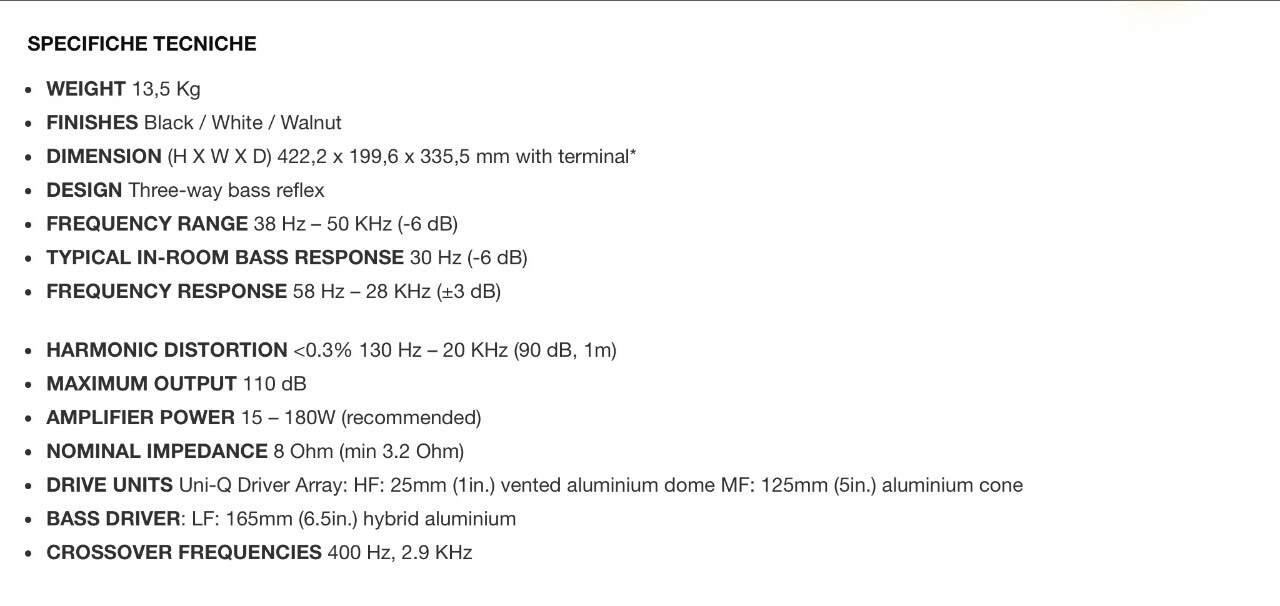

Le specifiche delle Kef R3 indicano 58Hz +/- 3db quindi realisticamente (con un po’ di ottimismo) avrai una risposta lineare fino a 70/80Hz.
Da questo segue che probabilmente alzi il volume per cercare più bassi che però non ci sono e il risultato è di conseguenza l’eccesso di alte che descrivi.
Invece di cercare miglioramenti nel dac o nello streamer che potranno darti solo sfumature, fossi in te penserei seriamente a un subwoofer che facilmente ti porterebbe ad avere un suono molto più corposo ed equilibrato.

La risposta in frequenza dichiarata è 58Hz/28KHz (+/- 3db) e il range di frequenze riproducibili è 38Hz/50KHz (+/- 6db) quindi i bassi sono piuttosto modesti (per non dire molto) … a meno che i diffusori non siano attaccati alla parete posteriore, cosa che con la porta reflex posteriore fa solo danni …. nel senso che sicuramente li rinforza ma la stanza inizia risuonare (fatto ammesso dal OP)
