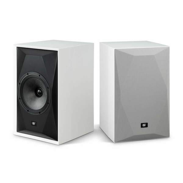

Sarò anche una voce fuori dal coro ma credo che il problema sia nei diffusori.
Le specifiche delle Kef R3 indicano 58Hz +/- 3db quindi realisticamente (con un po’ di ottimismo) avrai una risposta lineare fino a 70/80Hz.
Lo temo anche io
Scusate ma l'opener scrive chiaramente:
a) che può avere solo bookshelf
b) che da lui con 2 dac diversi , ottiene 2 suoni diversi: uno più preciso ma spostato verso le alte frequenze, l'altro meno preciso ma più bassoso
Quindi i diffusori posso essere ricchi in basso
La risposta in frequenza dichiarata è 58Hz/28KHz (+/- 3db) e il range di frequenze riproducibili è 38Hz/50KHz (+/- 6db) quindi i bassi sono piuttosto modesti (per non dire molto) … a meno che i diffusori non siano attaccati alla parete posteriore, cosa che con la porta reflex posteriore fa solo danni …. nel senso che sicuramente li rinforza ma la stanza inizia risuonare (fatto ammesso dal OP)

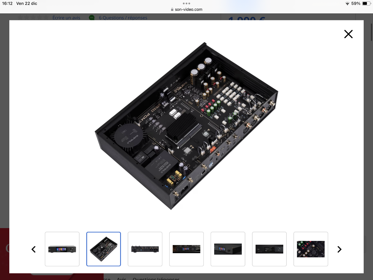

@biox a8 è un pre, spendere 2k per usarlo come sorgente pura  non ha senso, a8 è preferibile ad a6 come pre ma come sorgente non cambia nulla, a volume fisso si perde metà del valore, altro discorso se si vuole prendere a8 intanto per poi abbinarlo un domani a un finale di potenza , allora si, sarebbe una scelta oculata.
