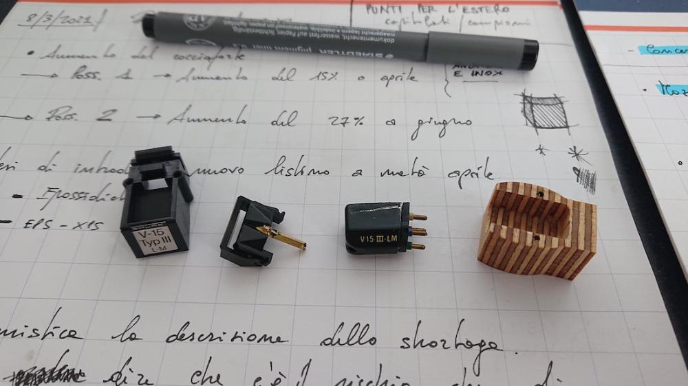

Robbie Inviato 22 Marzo 2021 Condividi Inviato 22 Marzo 2021 Aggiungo il mio contributo alla discussione, in quanto sono entrato in possesso qualche anno fa di una versione della V15III, "LM". Che ho scoperto essere stata fatta esattamente per i Dual (ignoro quale). Questo modello aveva un guscio plastico (oggetto tutto a sx nella foto), con dei fori specifici per qualche braccio Dual, tra l'altro immagino estremamente leggeri. Non avendo Dual, ho seguito una procedura che prevede la svestizione della testina (che è minuscola: vedi foto) e mi sono procurato un nuovo vestito in legno, purtroppo non leggero come il precedente, in cui la testina si va a montare a incastro. Devo ancora provarla perchè non ho mai acquistato uno stilo degno, ma rimedierò. I Jico iperellittici sono buoni? Senza andare a finire sui SAS, forse eccessivamente costosi... Link al commento https://melius.club/topic/177-testine-giradischi-dual/page/2/#findComment-5354 Condividi su altri siti Altre opzioni di condivisione...
