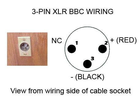

Secondo me stai facendo confusione, le uscite RCA del tuo ampli non servono e non possono pilotare un diffusore passivo. Devi utilizzare i morsetti o le banane delle uscite dedicate ai diffusori (amplificate).
Il cavo di potenza dovrai farlo terminare con due connettori XLR (lato casse) e appunto due banane o forcelle a seconda di come sono le tue uscite.
Lo schema di collegamento XLR è quello della foto (i poli da collegare sono 2):

@tHERADIX certo che esistono, ma li trovi praticamnte solo mel mercato pro a prezzi molto basso. in alternativa, prendi il cavo di potenza he preferisci o lo termini (o lo fai terminare) come ti pare
Ma ha ragione @naim il cavo eve essere terminato xlr lato diffusori banane/forcelle/spellato lato ampli. In un ampli integrato le rca sono di solito ingressi marcati aux, cd, phono, tuner, video, ecc, se ha le uscite rca servono per pilotare un ampli non i diffusori direttamente
