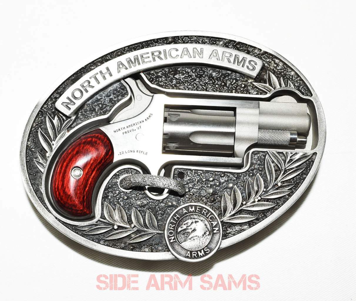

@Paolo 62 In effetti questi mini revolver qualche problema di manipolazione lo hanno, in ragione delle piccole dimensioni. Ragione in più per lasciarli dove sono. Inoltre sono inadeguati se davvero ti devi difendere, ma visto che l'interessato aveva la scorta (che di certo non usa mini revolver), non penso fosse una priorità. Sinceramente non mai visto NESSUNO portare quel mini revolver calibro .22LR per difesa; forse lo portano in USA come seconda o terza arma, inserito nella fibbia della cintura dei pantaloni (si porta così, vedi foto). Nella stretta economia della vicenda, è da benedire tale scelta: fosse stato un calibro 9 o .38 Spl la ferita poteva essere grave o letale. Anche il .22 LR uccide (l'arma del "mostro di Firenze") ma probabilmente il punto attinto non era vitale. Quanto alle licenze, questura e prefettura sanno cosa ha avuto e da quanto tempo. Aveva il porto di pistola, licenza annuale oggi quasi impossibile da ottenere e da rinnovare. Probabilmente gli incarichi politici costituivano un fondato rischio, indispensabile per fondare l'esigenza di girare armato.
@martin logan Quel tipo di arma è popolare in America perchè leggero, economica e facilmente occultabile. Mi viene da pensare che Pozzolo sia riuscito ad armare involontariamente il cane mettendo l'arma in tasca  e poi a sparare premendo il grilletto che non è protetto dal ponticello quando l'ha estratta.
