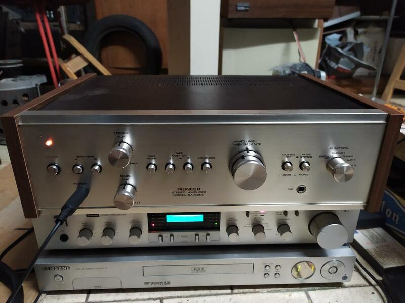

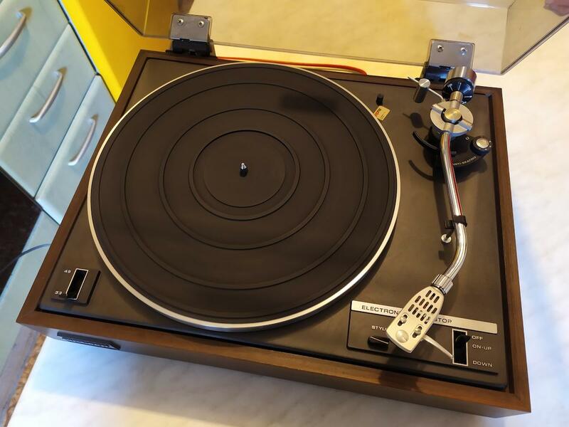

Massimiliano S. Inviato 5 Maggio 2021 Condividi Inviato 5 Maggio 2021 Ho comprato per un amico sudafricano questo vecchio Pioneer ed un PL-12S. Sono stati entrambi usati pochissimo e si vede, ma per il giradischi non ci sono grossi problemi a parte i soliti lubrificanti solidificati, per l'ampli le cose sono più complesse. Si accende, i pulsanti sono ancora molto incerti dopo la prima spruzzata di disossidante, in cuffia i canali ci sono entrambi anche se il sinistro è orrendamente saturato. Ai morsetti delle casse il canale invece non c'è proprio... chissà che pasticcio. All'interno è messo benissimo, a conferma di quel che dice la proprietaria sull'uso scarsissimo dell'apparecchio, tutto è piuttosto ordinato ed abbastanza semplice. Siccome è stato pagato poco ma non pochissimo e vorrei evitare l'assistenza all'amico sudafricano, da che parte cominciamo? Condensatori, come al solito? A parte i contatti fossili, che mi costeranno le solite bombolette azzurro-arancio, a cosa può essere dovuta la saturazione del segnale? Grazie a tutti, anche dal boero 😄 Link al commento https://melius.club/topic/1790-pioneer-sa-6200-da-riportare-in-vita/ Condividi su altri siti Altre opzioni di condivisione...
cactus_atomo Inviato 6 Maggio 2021 Condividi Inviato 6 Maggio 2021 @Massimiliano S. per prima cosa, controlla lo stato dei ponticelli che collegano le sezioni pre e finale Link al commento https://melius.club/topic/1790-pioneer-sa-6200-da-riportare-in-vita/#findComment-72447 Condividi su altri siti Altre opzioni di condivisione...
Massimiliano S. Inviato 6 Maggio 2021 Autore Condividi Inviato 6 Maggio 2021 @cactus_atomo grazie, mi sembrano a posto. Prima ho collegato un pre e il difetto resta, per cui mi sa che è lo stadio finale (ma se è una moria di condensatori sarà coinvolto anche il pre). Oggi che ho provato a volume più alto ho anche l'impressione che non ci siano bassi. Ce l'hai anche tu? Link al commento https://melius.club/topic/1790-pioneer-sa-6200-da-riportare-in-vita/#findComment-72705 Condividi su altri siti Altre opzioni di condivisione...

Massimiliano S. Inviato 7 Maggio 2021 Autore Condividi Inviato 7 Maggio 2021 @aggiogrifo ho provato, ma non mi sembra di trovarlo. Ma a te si scarica quello del link sopra? Ho dissaldato i finali (Toshiba 2SA489 e 2SC789) per controllarli e sono a posto. Rimessi dov'erano. Cambierò tutti i condensatori, come al solito, però sono già poco esperto di mio e mi secca andare completamente a tentoni. Il boero guarda... 😐 Link al commento https://melius.club/topic/1790-pioneer-sa-6200-da-riportare-in-vita/#findComment-74115 Condividi su altri siti Altre opzioni di condivisione...
Massimiliano S. Inviato 7 Maggio 2021 Autore Condividi Inviato 7 Maggio 2021 Ho trovato questo schema del finale e sto provando un po' di voltaggi. Sembrano a posto tranne quello al punto 6, dove ho 28 V invece di 50. Vediamo se ci capisco qualcosa. Link al commento https://melius.club/topic/1790-pioneer-sa-6200-da-riportare-in-vita/#findComment-74134 Condividi su altri siti Altre opzioni di condivisione...
corrado Inviato 7 Maggio 2021 Condividi Inviato 7 Maggio 2021 Sulla linea dei 50 volt in basso a destra dello schema si vedono dei fusibili, inizia a controllare quelli. 1 Link al commento https://melius.club/topic/1790-pioneer-sa-6200-da-riportare-in-vita/#findComment-74141 Condividi su altri siti Altre opzioni di condivisione...
Massimiliano S. Inviato 7 Maggio 2021 Autore Condividi Inviato 7 Maggio 2021 @corrado infatti... fusibile del canale sinistro interrotto. Mi fido a sostituirlo e a riprovare oppure sarebbe opportuno cercare di capire come mai è saltato? Link al commento https://melius.club/topic/1790-pioneer-sa-6200-da-riportare-in-vita/#findComment-74143 Condividi su altri siti Altre opzioni di condivisione...
corrado Inviato 7 Maggio 2021 Condividi Inviato 7 Maggio 2021 Bella domanda, se i finali sono a posto io proverei al limite prova prima con un valore un po'più basso. Quello bruciato è del valore giusto come da schema? Link al commento https://melius.club/topic/1790-pioneer-sa-6200-da-riportare-in-vita/#findComment-74151 Condividi su altri siti Altre opzioni di condivisione...
Moderatori BEST-GROOVE Inviato 7 Maggio 2021 Moderatori Condividi Inviato 7 Maggio 2021 28 minuti fa, Massimiliano S. ha scritto: Il boero guarda... di solito i boeri me li magno!!! 1 Link al commento https://melius.club/topic/1790-pioneer-sa-6200-da-riportare-in-vita/#findComment-74153 Condividi su altri siti Altre opzioni di condivisione...
Massimiliano S. Inviato 7 Maggio 2021 Autore Condividi Inviato 7 Maggio 2021 @corrado sono tutti e due da 1,5A, direi di sì. Link al commento https://melius.club/topic/1790-pioneer-sa-6200-da-riportare-in-vita/#findComment-74161 Condividi su altri siti Altre opzioni di condivisione...
Massimiliano S. Inviato 7 Maggio 2021 Autore Condividi Inviato 7 Maggio 2021 Due fusibili prudenziali da 1A, tornati i 50V. Un canale sembra a posto, l'altro ha sempre una specie di forte sfrigolio che si modula sul suono (nelle pause non si sente). Che sarà, condensatori o qualche simpatico transistorino? Correzione: in realtà anche il canale destro distorce e sfrigola se si alza il volume, ma l'effetto è molto meno marcato che sull'altro canale. Link al commento https://melius.club/topic/1790-pioneer-sa-6200-da-riportare-in-vita/#findComment-74294 Condividi su altri siti Altre opzioni di condivisione...
Massimiliano S. Inviato 7 Maggio 2021 Autore Condividi Inviato 7 Maggio 2021 Aggiornamento. Dissaldati tutti e 12 gli elettrolitici della scheda del finale, ma li ho misurati e sono tutti ancora buoni, dopo 48 anni. A questo punto sarà un transistor. Link al commento https://melius.club/topic/1790-pioneer-sa-6200-da-riportare-in-vita/#findComment-74682 Condividi su altri siti Altre opzioni di condivisione...
corrado Inviato 8 Maggio 2021 Condividi Inviato 8 Maggio 2021 5 ore fa, Massimiliano S. ha scritto: , ma li ho misurati e sono tutti ancora buoni, dopo 48 anni. Hai misurato solo la capacità? Link al commento https://melius.club/topic/1790-pioneer-sa-6200-da-riportare-in-vita/#findComment-74714 Condividi su altri siti Altre opzioni di condivisione...
