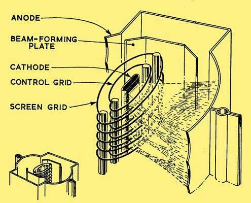

mariovalvola Inviato 31 Gennaio 2025 Condividi Inviato 31 Gennaio 2025 2 ore fa, riverman ha scritto: Radford STA 15 Radford STA 35 Valvole Siemens/EI Però erano tetrodi a fascio dentro. Link al commento https://melius.club/topic/17931-le-migliori-el34-che-abbiate-mai-ascoltato/page/4/#findComment-1423882 Condividi su altri siti Altre opzioni di condivisione...

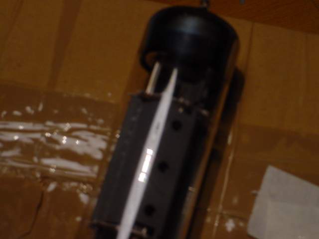

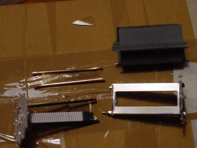

mariovalvola Inviato 31 Gennaio 2025 Condividi Inviato 31 Gennaio 2025 1 ora fa, walge ha scritto: @mariovalvola questa mi giunge nuova. http://www.eierc.com/rc/EL34.htm Walter Si scorge a fatica ma si vede che è un tetrodo. Ne avevo rotta pure una apposta. Se trovo le vecchie foto altrimenti mi cerco l'ultima che ho ancora queste sotto da Audioantiquary, si vede bene che non sono pentodi. Link al commento https://melius.club/topic/17931-le-migliori-el34-che-abbiate-mai-ascoltato/page/4/#findComment-1424016 Condividi su altri siti Altre opzioni di condivisione...

mariovalvola Inviato 1 Febbraio 2025 Condividi Inviato 1 Febbraio 2025 @wow La 6CA7 è un tetrodo a fascio a prescindere dal fabbricante ( almeno teoricamente ... Il vezzo di marchiare i tubi ad minchiam non è solo attuale ). Elettricamente sovrapponibile alla EL34 ma sonicamente francamente, non avrei tutte queste certezze. Link al commento https://melius.club/topic/17931-le-migliori-el34-che-abbiate-mai-ascoltato/page/4/#findComment-1424642 Condividi su altri siti Altre opzioni di condivisione...
