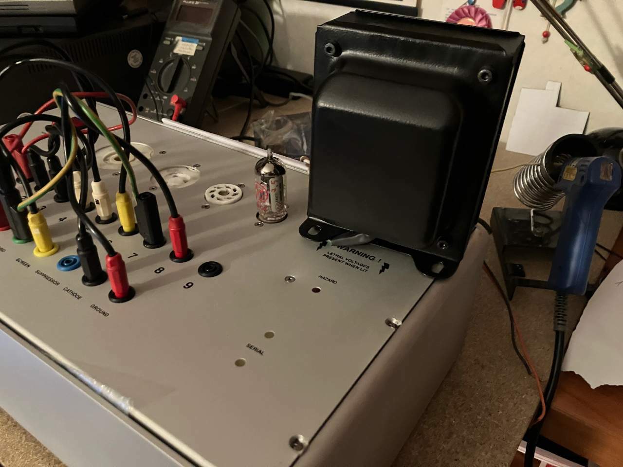

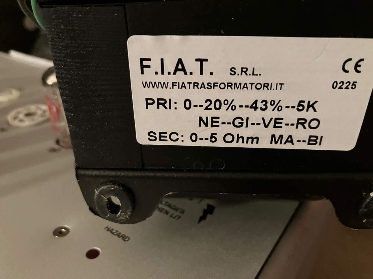

walge Inviato 10 Febbraio 2025 Condividi Inviato 10 Febbraio 2025 @Robi diciamo che hai descritto in senso generale, ho letto alcune volte della tecnica che potrebbe essere anche interessante. Ora mi chiedo come mai Manley, Bill Johnson, De Parravicini, Bill Conrad, Radford, Jadis, Copland, etc non l'abbiano mai appplicata eppure di ampli ne hanni concepiti parecchi. Mah! Ora, riguardo quella tecnica ho sempre visto una marea di simulazioni che lasciano il tempo che trovano sia per la effettiva funzionalità sia per i risultati che vengono mostrati che essendo, appunto simulazioni, non sono reali, Sembra che con le simulazioni siano nati pletore di progettisti che ammucchiando componenti riescono poi a ricavarne qualcosa: il bello è che nella stragrande maggioranza dei casi non viene dato seguito alla realizzazione hw con relativi test set a confermare quanto previsto. Detto questo in FIAT mi stanno facendo un protipo di un s.e. con 5 kohm di primario e prese al 43 e 20%, secondario a 5 ohm, diciamo 10 w di potenza con corrente max al primario di 120 mA dc Verrà impiegato uno schema semplice con una 88 o 34 pilotata da una 6H30 che essendo estremamente lineare ha un senso usarla per capire poi cosa succede nelle varie configurazioni. L's.e. giusto per semplicità tanto poi quello da vedere va bene anche così. Nota: se io devo cercare la massima linearità, bassa Rp, buon DF anzichè lavorare in quel modo adotterei le 300B le quali in p-p, ben pilotate e con il giusto trafo mi danno una potenza quasi equivalente ad una coppia di 34 ma con meno mal di testa sempre che poi il trafo di uscita sia degno di nota. LAvorare per ottenere un pttimo trafo di uscita è il lavoro più gravoso e, purtroppo, costoso. ps= forse si potrebbe aprire un thread apposito Walter Link al commento https://melius.club/topic/17931-le-migliori-el34-che-abbiate-mai-ascoltato/page/5/#findComment-1432359 Condividi su altri siti Altre opzioni di condivisione...
