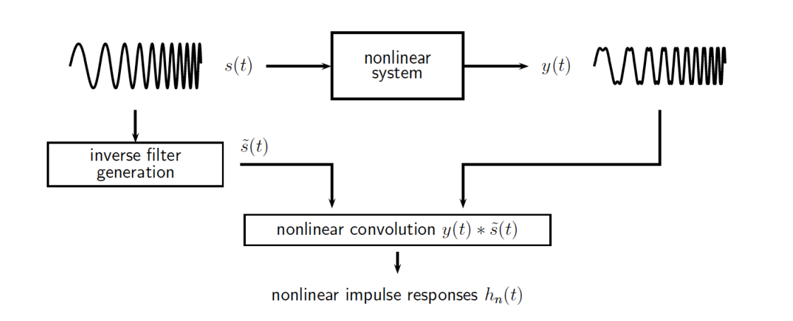

C'è la "linear convolution" e la "non linear convolution" atta a simulare l'aggiunta di distorsione (di diversi ordini) nel segnale
La realizzazione l'ho studiata, in pratica si crea un filtro che simula le alterazioni introdotte, e qui casca l'asino, da un determinato tipo di segnale (nello specifico il Synchronized Sine Sweep)
Questo avrà un accuratissimo effetto per quel che riguarda il tipo di segnale in oggetto, rilevato nelle condizioni di effettivo funzionamento
Il Synchronized Sine Sweep, e relativo filtro di non linear convolution, però, se lo sottoponiamo ad analisi, non creerà una condizione ripetibile al cambio di segnale, come non avrà un comportamento stabile e ripetibile il dispositivo al quale viene sottoposta la correzione
Qui sotto lo schema a blocchi (ricordo di averlo rilevato nella serie di Volterra) e di semplice attuazione
