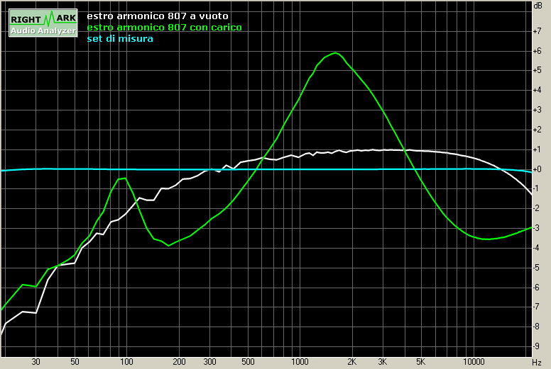

Se tu ritieni che questa risposta in frequenza su carico reale (linea verde) necessiti di dimostrazione o di blind test per essere considerata rilevante ai fini dell'ascolto, allora forse hai un idea un po' falsata di quando è utile fare un blind test. Parliamo di oscillazioni di oltre 10db....
Variazioni del genere sono all'ordine del giorno con SET non retroazionati.

La RIF su carico reale postata sopra è con uno sweep, dunque con un segnale sinusoidale.
Se al posto dello sweep usiamo un segnale musicale quella RIF su carico reale varia, in funzione di quanto il contenuto energetico "mette in crisi" l'ampli e a che frequenze. Il buco sui bassi potrebbe essere meno accentuato se riproduciamo paganini e piu accentuato con i bassotronic.
