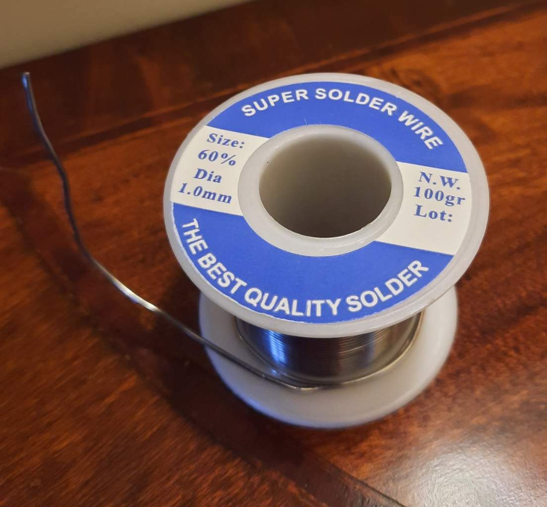

C'era un thread dedicato alla saldatura, ovvero alla brasatura a stagno, che era davvero interessante.
Anch'io ti consiglio la classica lega 60/40, soprattutto se non hai una sufficiente esperienza e una buona attrezzatura.
Io per tantissimi anni ho fatto uso quasi esclusivamente di stagno Philips da laboratorio, che comprai in stock (diversi rocchetti grandi) da un rivenditore che andava in pensione chiudendo l'attività.
Comunque, come prodotto "audiophile", dopo averli provati un po' tutti ti dico che a mio avviso l'unico che mi ha soddisfatto è stato quello marchiato Cardas (quad eutectic), che ha un basso punto di fusione e una buona resistenza meccanica. Non quanto le leghe a base di piombo, ma buona.
Per quanto riguarda i prodotti commerciali di basso costo, devo invitarti a fare molta attenzione ai prodotti di dubbia provenienza: fanno veramente schifo! Conducibilità elettrica e tenuta meccanica da incubo...
Se invece riesci a trovare quello della foto allegata, magari ancora più sottile (0.8mm), compralo senza indugiare: a confronto con la vecchia e ottima lega Philips, non ha sfigurato affatto...
P.S. Inutile dirti che il saldatore, in special modo la sua punta, ha una grande importanza sulla qualità della brasatura a stagno.
Grazie M.B. Tutto chiaro grazie 😁👍🏻
