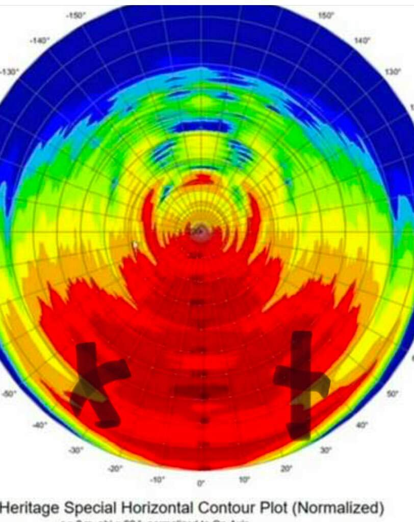

6 minuti fa, ilmisuratore ha scritto:
Ed infatti avrei preferito il primo directivity pattern
Eh lo so...però sta di fatto che nei diffusori da 15k euro ci hanno messo l'altra.
E questo è uno dei motivi (fare un po di sano "debunking") per cui ho aperto questo thread.
https://melius.club/topic/18017-parliamo-un-po-di-dispersione-e-direttivit%C3%A0/page/4/#findComment-1069831

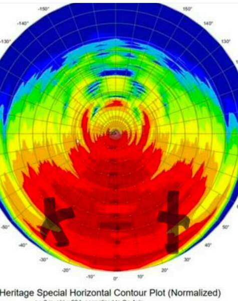

A parte che i soldi non hanno stabilito a prescindere la qualità oggettiva, però in molti casi paradossalmente un difetto [non necessariamente legato alla direttività] viene anche apprezzato da alcuni acquirenti
Diversamente non ci sarebbe mercato
https://melius.club/topic/18017-parliamo-un-po-di-dispersione-e-direttivit%C3%A0/page/4/#findComment-1069848

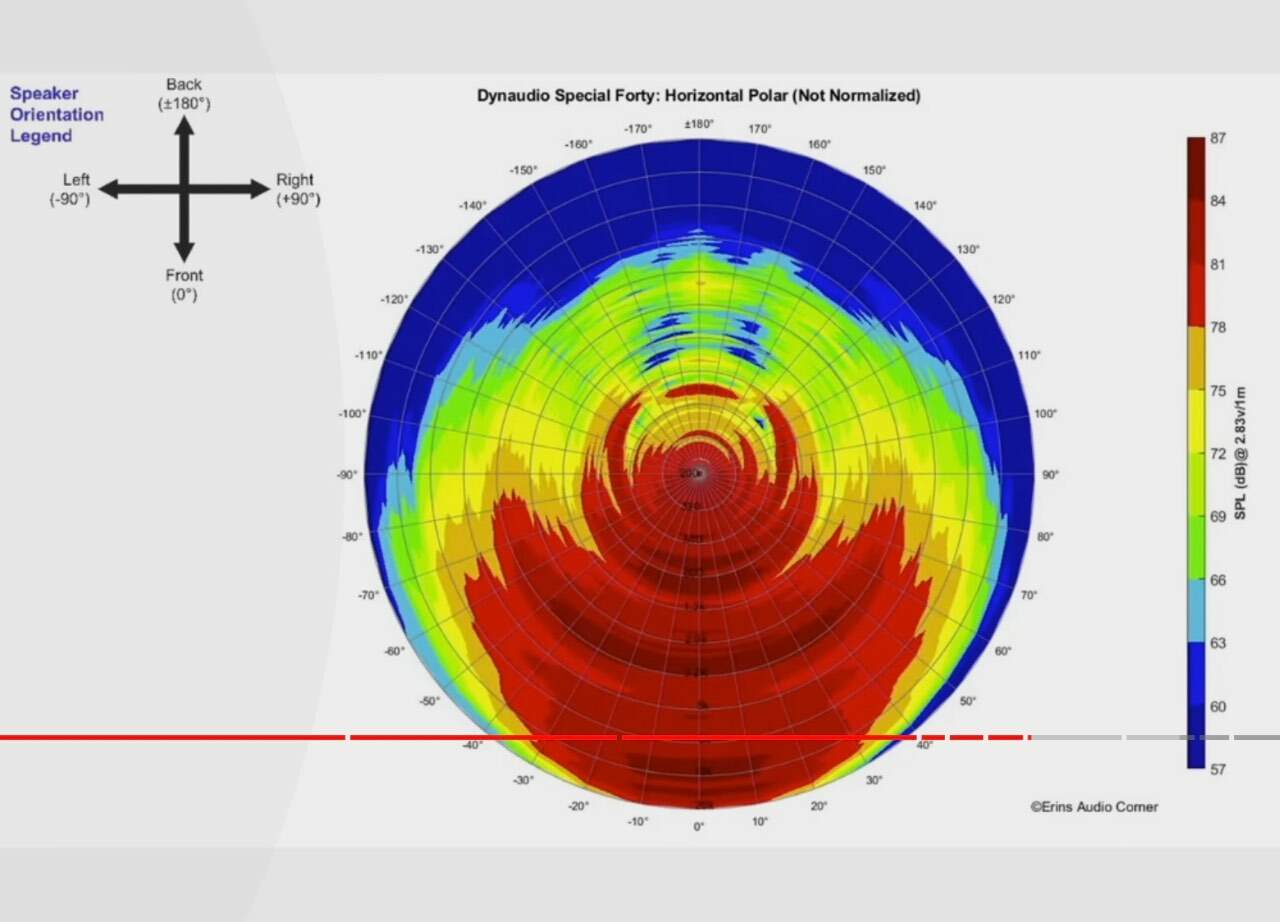

@giaietto qui c’è un bel buco…il famoso esotar per le orecchie delicate di Franco. 👍
Di buchi ce ne sono diversi, diagramma polare frastagliato, ma nella norma per un diffusore a radiazione diretta.
Comunque sempre meglio di un laser secondo me...

2 minuti fa, giaietto ha scritto:
Mi pare un ottima prestazione.
No perché non c'entra quanto va larga ma quanto sballa. E questa sballa  a quella frequenza, poi sballa a 1300 hz che e' peggio, piena gamma media, e da 8000 hz precipita. La dispersione deve essere la più costante possibile.
https://melius.club/topic/18017-parliamo-un-po-di-dispersione-e-direttivit%C3%A0/page/4/#findComment-1069900
2 ore fa, giaietto ha scritto:
@Bunker arriva pure a 60/70 gradi. Mi pare un ottima prestazione.
60-70 significa 120-140°, non e che più è ampia e meglio è, non sempre.
Vuol dire che se non tratti la prima riflessione hai un problema. La dispersione ideale e sui 90° sull'asse orizzontale.
Poi come dice Grisulea e importante quanto e regolare il bordo delle zone colorate (per capirci).
