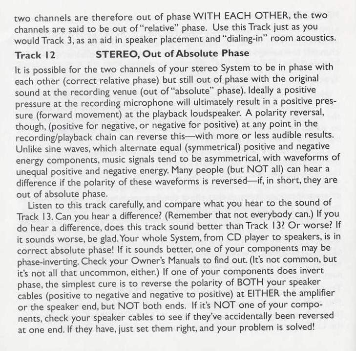

A parte il fatto che @Maurjmusic mi deve ancora un Melius, (ed io una cassa di Cristal a lui, ma non mi ricordo nemmeno per quale motivo... 🤔), mi sembra che ci siano delle divergenze di impressioni sulle tracce 12 e 13 del CD in oggetto del Topic. Il discorso è venuto fuori in un altro 3d chilometrico, e rischia di perdersi nel nella.

In effetti  le differenze  tra la traccia 12 e la 13 sono, per me,   sono molto sfumate: nella 12 il  soffiato del sax e del flicorno   hanno  un suono un filo  meno inscatolato ( per capirci) e dunque piu' fluido, come il pianoforte e  la voce  con  un filo più  in profondità. con un un ascolto  meno vigile 8 e non da  semi-demente  che guarda la parete frontale)  queste differenze non si notano.

5 ore fa, pro61 ha scritto:
Mi spigate cosa significa out of absolute phase della traccia 12 per favore?
Dovrebbe significare con fase assoluta invertita, ma non è così
Spero non sia un disco perfettamente adatto per Fabrizio così da suonare diverso per via dell'inversione di fase, quando in realtà le poche differenze, che ci sono, non sono attribuibili a quello

@pro61 come detto fin dall'inizio, anch'io ho osservato, o meglio, ascoltato, differenze sottili tra la traccia 12 e la 13.
Prestando molta attenzione, la traccia 13 appare più definita, con gli strumenti più a fuoco, rispetto alla 12 che da un minimo senso di "sfocatura".
Magari @ilmisuratore può analizzare il brano e dirci cosa effettivamente c'è nel file, rispetto alla descrizione del booklet.

26 minuti fa, pro61 ha scritto:
Vuoi vedere che ci prendono per il chiŭlus?
Si, una delle piu grosse prese per il culus del secolo
Differenze perfettamente architettate "a tavolino"
Hanno furbamente tagliato la traccia 12 a poco piu di 1.56 minuti, mentre la traccia 13 è lunga piu di 6.43 minuti
Hanno introdotto un delay tra la traccia 12 e 13
Questo per rendere inutilizzabile al neofita un qualsiasi programma di analisi amatoriale in quanto produrrebbe sfracelli sufficienti per non capisci nulla e non vedere le reali magagne
Se avessero voluto invertire soltanto la fase assoluta sarebbe bastato (onestamente) lasciare intonsa la lunghezza del brano e pubblicarne uno con fase positiva e l'altro con fase negativa, ma siccome poi non si sarebbe sentita una cippa di differenza, hanno introdotto delle alterazioni in modo da provocare quel pizzico di discernibilità, per poi attribuirla all'inversione di fase
Se poi oltre al commento siete interessati a vedere anche i grafici fatemelo sapere

1 minuto fa, one4seven ha scritto:
Io, senza saperci niente, avendo notato che le differenze erano minime, alla fine quelle tracce non le ho nemmeno più considerate. In pratica un non problema.
Si, però se vai in giro tra amici con questo attrezzo e fai sentire anche le minime differenze e le attribuisci alla "fase assoluta" crei una leggenda metropolitana, come è stato fatto
